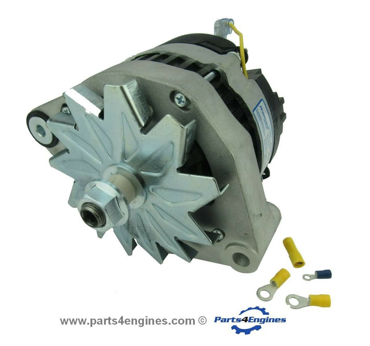

                        Re: Alternador y desconnexions por error batería. 😒😒
                        Acabo de ver que es de 70 Amp.
                        Entonces con un victron de 100 amperios es suficiente ¿o no?
                        De paso os dejo un enlace interesante a una página de recambios:
                        Reliable 70 Amp isolated earth alternator for Volvo Penta MD2020 engines - equivalent to 873770. 12-month warranty. Ship globally.

                          Desde luego que si es suficiente.
