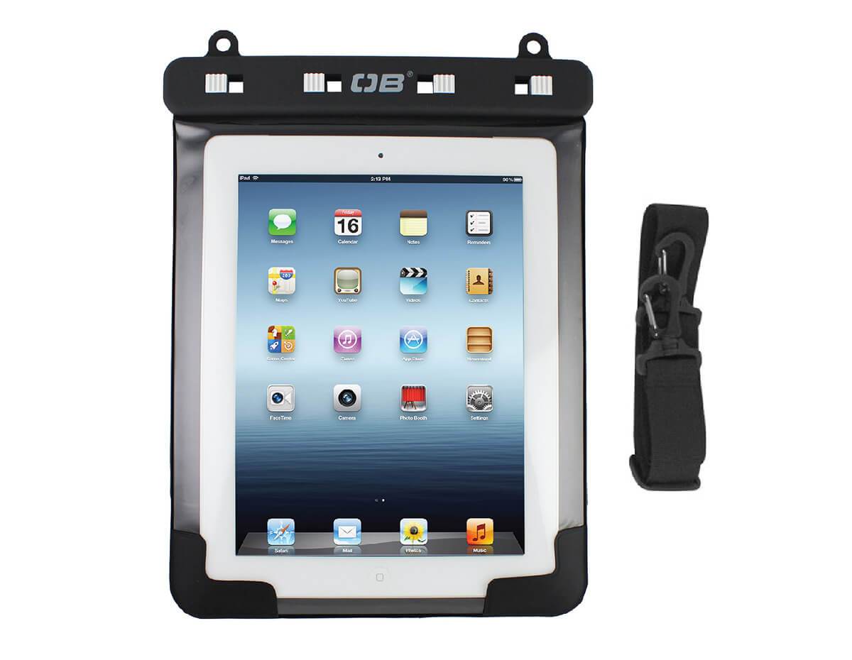

            En concreto,yo estoy valorando esta opción para mi Galaxy tab de 8", 100/100 estanca hasta 6 m/ una hora, IP68, y bien de precio (59,99+25 libras) para un producto de calidad y que sí funciona de verdad:
            Waterproof iPad case with Slide Seal System submersible to 6m, floats if dropped, touchscreen compatible, eco-friendly TPU, and includes a shoulder strap.
            Waterproof iPad cases allow you to use your tablet or iPad’s touchscreen, take photos, & capture videos, all while keeping your device fully sealed from water
            También el mismo sistema para el ipad grande:
            Si compras las dos cosas juntas te sale mas barato, y es un buen conjunto con accesorios de montaje a bordo si quieres.

              Boston, casi me das una alegría, pero no El concepto está bien pero creo que le falla el resultado. Arrugas más luz más miopía más birras . Con mis respetos...

                Boston, casi me das una alegría, pero no El concepto está bien pero creo que le falla el resultado. Con mis respetos...
                Pero por Diosssss, que arrugada está esa funda. Creo que no le han hecho el vacío, que no se si estas fundas tienen esa opción, pero es bastante común.
                He visto otras que desde luego hacen el vacío con una pequeña bomba de mano y quedan niqueladas.
