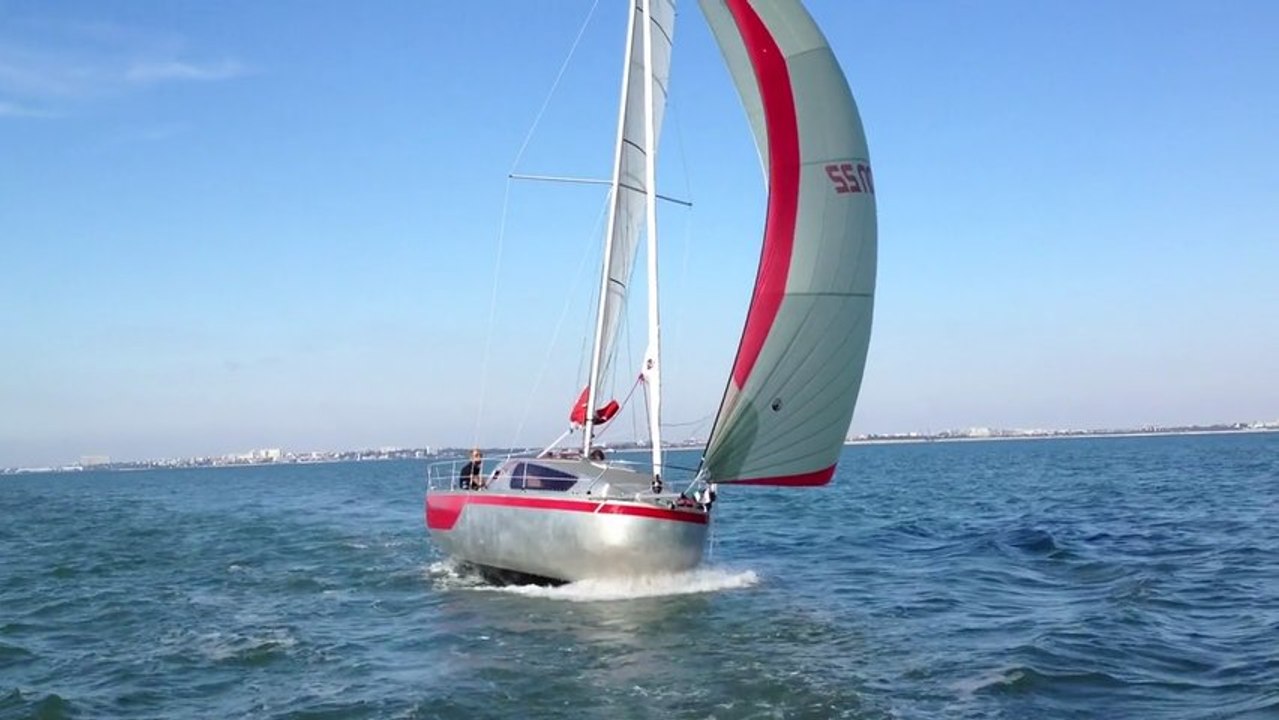

        Ya vemos a la proa del nuevo Pogo 3 en acción:
        Pues parece que han hecho una mezcla de ambos, sin arista de proa pero con mucha redondes y volumen, pero sin ser tan elevada como la otra.
        Igual la evolucion es esa, sin ser demasiado radical, en un punto intermedio que sirva para todo.

        • #49
          Re: Diseño de la proa
          Por fin veo una proa butifarra con algo de olas, cortandolas con su esbeltez en el minuto 2:50
          • #50
            Respuesta: Re: Diseño de la proa
            Originalmente publicado por Geronimo Ver Mensaje
            http://www.dailymotion.com/video/xy7...emag_lifestyle
            ¿ con su esbeltez? Yo veo que rebota y cabecea como una marsopa
            Supongo que en popas, navegando en los alisios en la Minitransat, puede dar resultado, pero en crucero, debe de ser una batidora
            si tienes que remontar la costa portuguesa con nordeste fresco, acabas desnucado,
