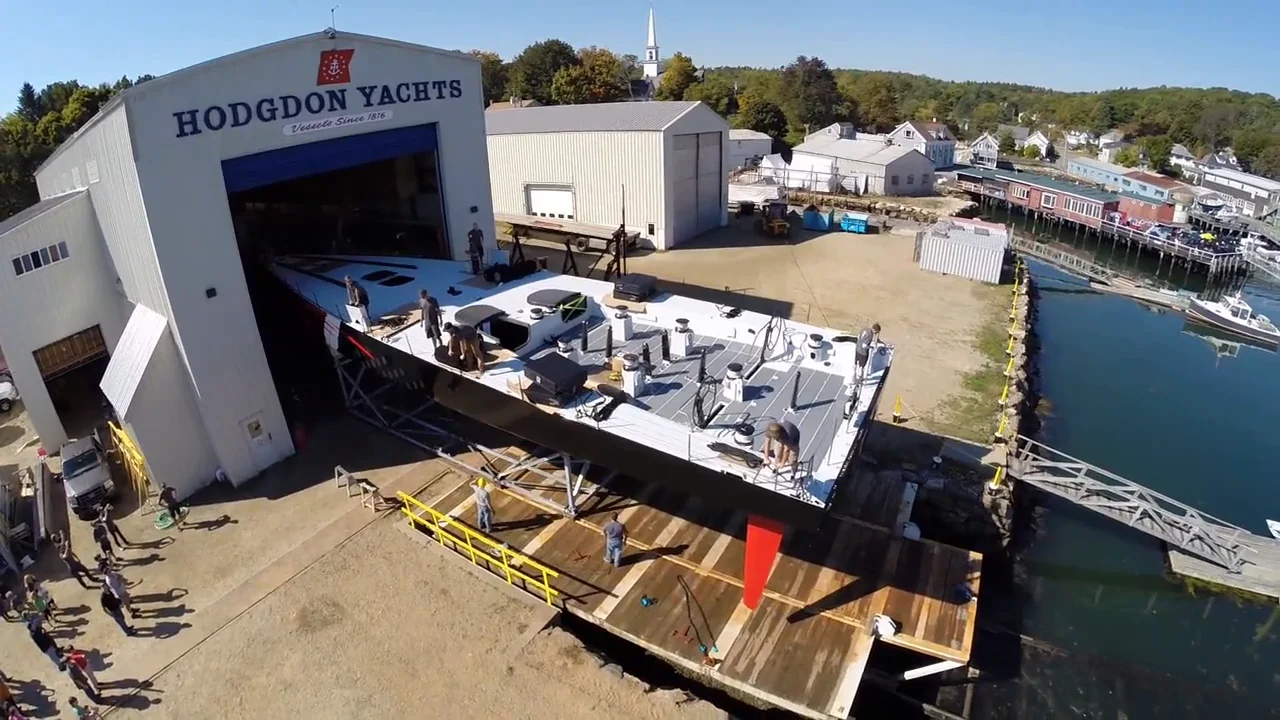

    Vaya máquinas que se construyen por el mundo....!!!!
    The mighty Comanche was launched at Hodgdon Yachts in East Boothbay, Maine on Saturday, September 27, 2014. Next she will be towed to Newport Shipyard, RI where the rig and the keel will be fitted and then sea trials will begin!
    Diseño Guillaume Verdier
    Construcción Hodgdon Yachts

    Oño Caribis, esto sí que es un monstruo y no el que homenajea tu nick,
    Pero... Y si vuelca, esto se adriza?
    ¿ la sospechosa escotilla que tienen en la popa no será para eso? - por sí se pone patas arriba , vaya,

      Muy bonito ese pantalán triangular

          El "angelito" debe llevar quilla basculante de unas 15 toneladas y una buena colección de derivas.
          Si se pasan con el juguete, poniendo las 15T a una banda es bastante probable (si no rompe nada) que el bichejo adrice.
          Es curiosa la proa, con el pantoque bien marcado hasta proa para que escupa el agua, va a ser un espectáculo verlo navegar!!!

            No hay mesa en bañera !! ni bimini !!

              Si le pones una inmensa vela de windsurf es la tabla perfecta para king kong, o alguien de esa talla. Los veleros acabarán pronto siendo auténticas tablas de surf

                    No quiero ni imaginarme el diametro del bulón de la quilla, vaya monstruo.
