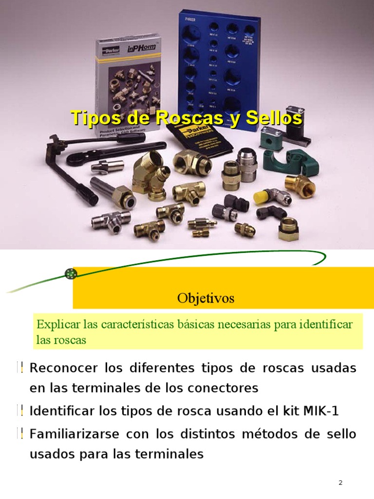

Las roscas de forma sencilla y clara
  • Otros Las roscas de forma sencilla y clara
    Para los que esten interesados en conocer algo mas sobre la forma de identificar los multiples tipos de roscas . De forma facil y practica. Espero guste al personal de esta barra.. Saludos.
    Re: Las roscas de forma sencilla y clara
    Originalmente publicado por port bo Ver Mensaje
    Para los que esten interesados en conocer algo mas sobre la forma de identificar los multiples tipos de roscas . De forma facil y practica. Espero guste al personal de esta barra.. Saludos.
    http://es.scribd.com/doc/2490353/ROSCAS
    Hola cofrade, muy interesante
    ¿hay manera de descargarse esto?
    ¿alguien me lo puede pasar en pdf?
    Gracias de antemano
      Re: Las roscas de forma sencilla y clara
      Hola cofrade, muy interesante
      ¿hay manera de descargarse esto?
      ¿alguien me lo puede pasar en pdf?
      Gracias de antemano
      Tienes que tener cuenta en Scribd para descargártelo.
      De todas formas aquí lo tienes https://dl.dropboxusercontent.com/u/...353-ROSCAS.pdf
      Si incumplo alguna norma , sin problema lo retiro.
        Re: Las roscas de forma sencilla y clara
        Mil gracias, cofrade!!
          Re: Las roscas de forma sencilla y clara
          AYYY....Donde estara el Casillas...
            Re: Las roscas de forma sencilla y clara
            Originalmente publicado por GoyoFuente Ver Mensaje
            Tienes que tener cuenta en Scribd para descargártelo.
            De todas formas aquí lo tienes https://dl.dropboxusercontent.com/u/...353-ROSCAS.pdf
            Si incumplo alguna norma , sin problema lo retiro.
            No creo que incumplas nada; en Apple Store la App de Scribd donde aparece es gratuita.
            Work like a Captain, play like a Pirate
              Re: Las roscas de forma sencilla y clara
              Muy útil, sin duda
              Me esperan los dias
              que pretendo llenar
              y que me hagan vibrar.
              Y aprendiendo mi vida
              solo quiero sentir
              que no es vida perdida
                Re: Las roscas de forma sencilla y clara
                Originalmente publicado por juan sin sombra Ver Mensaje
                No creo que incumplas nada; en Apple Store la App de Scribd donde aparece es gratuita.
                Lo digo por si el autor, que no sé si es el cofrade "port bo", no está conforme.
                  Re: Las roscas de forma sencilla y clara
                  Originalmente publicado por GoyoFuente Ver Mensaje
                  Lo digo por si el autor, que no sé si es el cofrade "port bo", no está conforme.
                  El cofrade port bo, no es el autor solamente el "pasador". Ademas esta jubilado .Y ya le gustaria cobrar derechos de autor. Saludos y a disfrutar y aprovechar la info. Saludos.
                    Re: Las roscas de forma sencilla y clara
                    Muy interesante Port Bo, como complemento a tu aportación otro enlace con una tabla en pdf a modo de "chuleta"
                      Re: Las roscas de forma sencilla y clara
                      Originalmente publicado por ankaluze Ver Mensaje
                      Muy interesante Port Bo, como complemento a tu aportación otro enlace con una tabla en pdf a modo de "chuleta"
                      http://www.mitre-sa.com.ar/uploads/d...RANGA_2pag.pdf
                      My interesante ankaluze, . Aunque esta tabla necesitaria los parametros de velocidad y avance de las brocas para fibra de vidrio y contrachapado marino . Garcias por la aportacion. Voy a ver si la paso a favoritos , si no es que ya lo tengo lleno . Saludos.
                        Re: Las roscas de forma sencilla y clara
                        Pues aparte de dar las gracias....
                        Hay veces que cuanto mas sabes mas te enteras que no tienes ni idea.
                        Entonces la rosca Wilbort, que seguro que no se escribe asi cual es?¿Americana?¿Inglesa?,
                        Yo pensaba que salvo en cuatro sectores "especiales" como gases, hidráulica, etc, lo que no era métrica era Wilbort, esta claro que me cole.
                        Así que ron para la concurrencia y café para mi que con esto me hace falta.
                        Y repito gracias por la información.
                          Re: Las roscas de forma sencilla y clara
                          Originalmente publicado por Grumetito Ver Mensaje
                          Pues aparte de dar las gracias....
                          Hay veces que cuanto mas sabes mas te enteras que no tienes ni idea.
                          Entonces la rosca Wilbort, que seguro que no se escribe asi cual es?¿Americana?¿Inglesa?,
                          Yo pensaba que salvo en cuatro sectores "especiales" como gases, hidráulica, etc, lo que no era métrica era Wilbort, esta claro que me cole.
                          Así que ron para la concurrencia y café para mi que con esto me hace falta.
                          Y repito gracias por la información.
                          Hola Grumetito, . la rosca whitworth es inglesa de pura cepa y se caracteriza entre otras cosas en que el hilo de rosca tiene un angulo de 55º y la cresta es redondeada. El paso es en num. de hilos por pulgada (25,4mm). Los americanos tienen roscas en medidas metricas y pulgadas tanto en diametros externos como en pasos. Ademas sus angulos de rosca estan entre los 55º y 60º, si no me equivoco . Todo un mundo cuando entras en el . Hay muchos tipos de rosca raros como la de las bombillas , cuyo hilo de rosca tiene un perfil circular y se llama rosca Edison, de ahi que las bombillas tengan un casquillo E-14 0 E-27 segun su diametro exterior. vaya ladrillo . Espero haber aportado algo de luz. Saludos
                            Re: Las roscas de forma sencilla y clara
                            Un amigo tornero me regaló un juego de galgas whitworth. Venden juegos mixtos (whitworth-métrica) por unos 10€. Si lo vamos a usar mucho vale la pena. En mi caso me sirve para descartar, o no, si es whitworth (las máquinas más antiguas lo acostumbraban a ser), en cuyo caso, el resto que me he encontrado siempre es métrica (aunque puede ser de diferentes pasos), con contadas excepciones, como por ejemplo la del contador de agua que me volví loco buscando y resultó ser una rosca distinta de todas. Me dijeron que era "rosca gas" pero no es bien cierto, o al menos existe confusión terminológica. Lo que yo entendia por roscas de fontaneria parece que ser que es "rosca gas". Es decir, las medidas típicas de fontaneria (1pulgada,1/2,3/4, etc) no coincidian con la rosca del contador. Me dijo un fresador que lo hacian para que no pudieras quitarlo.
