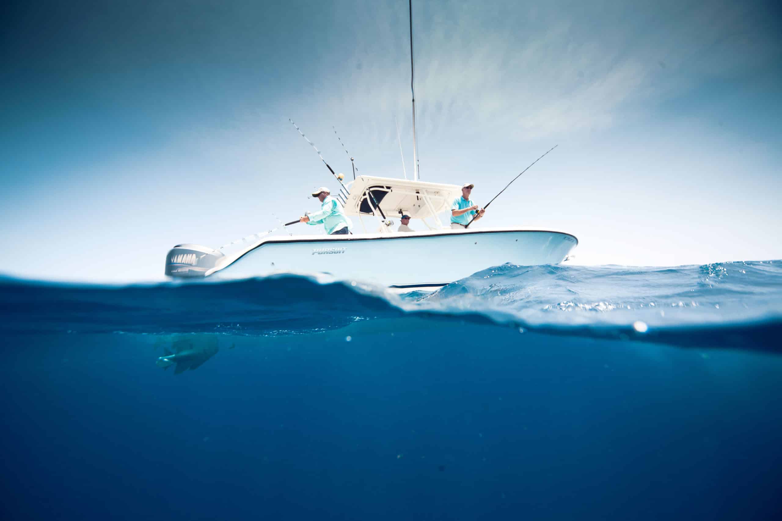

                  Re: esloras 10-12m con fuerabordas, se os ocurren?
                  Y más. Los USA pueden ser muy radicales en esto
                  Our round up gallery features builders like Pursuit, Southport, Grady-White and much more.
                  Ojo al barco número 10, una eslora de 53 pies y cuatro motores de 557 caballos cada uno.
