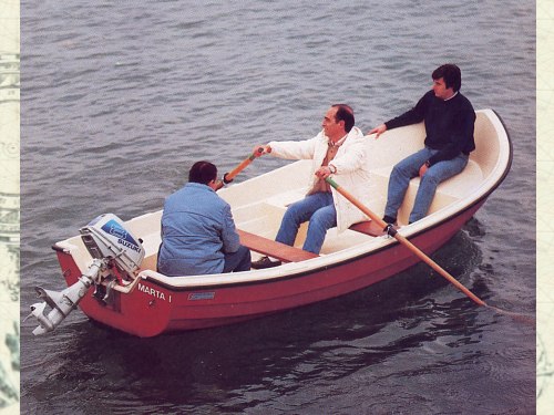

          Creo que te refieres a la Taylor 49 o a la 50. Éste es el bote en cuestión, yo le pondría el 40cv, pero no sé donde...
