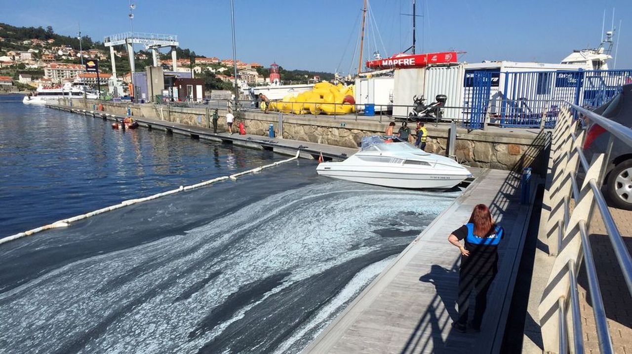

Al parecer esta tarde explotó un barco de recreo a motor en el pantalán de la gasolinera de Sanxenxo
Explosión de barco de recreo en Sanxenxo

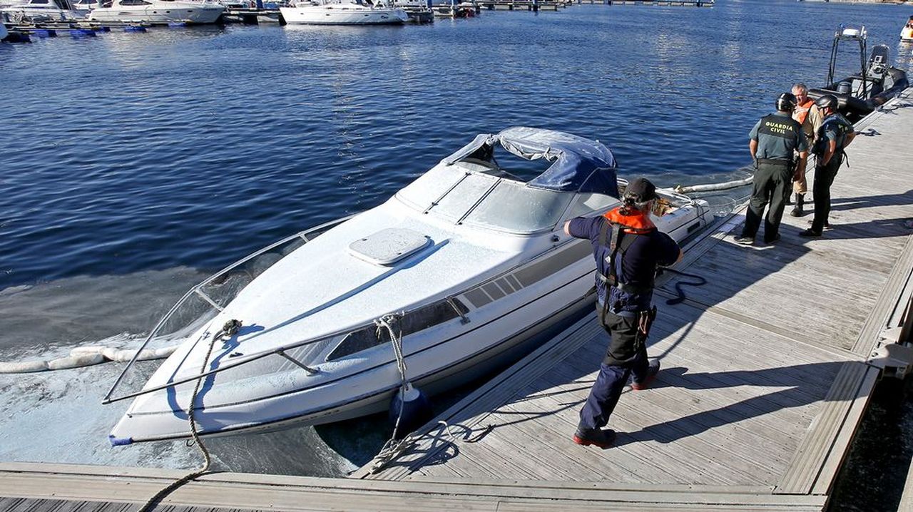

No explotó repostando, sino unos minutos después. Son los vapores de la gasolina los que tienen un punto de inflamación muy bajo. Si buena ventilación cualquier chispa, mechero o similar puede producir su inflamación.
Nunca lo sabremos porque los que estaban a bordo no van a declarar contra si mismos, pero una explosión de vapores de gasolina no se da sin causa.
Por lo que se ve era un intraborda.Editado por última vez por Bob; 21/08/2015, 18:03:54.sigpic

Efectivamente, era un intraborda; al menos, si preparas un titulo, sabes que hay que ventilar la cámara de motor antes de encender; sobre todo si acabas de repostar.Originalmente publicado por GLUB-GLUB Ver MensajeEs un intraborda
De todos modos, la mayoría de los barcos con intraborda de gasolina llevan un aviso en el cuadro, de no encender sin antes ventilar la cámara de motores.
El problema, ademas de asunto de titulo, es de "Sentidiño"
En fin, que los heridos se repongan pronto y sin secuelas, que es lo mas importante en este momento.Saudiña, boa mar, e sempre un palmo de auga baixo a quilla
Re: Explosión de barco de recreo en Sanxenxo
Ojo los extractores, deben estar preparados. No valen todos, los hay que pueden dar chispa al arrancar. De todas formas, no me fio del extractor para nada. Lo mejor es tener los desconectadores de baterias dentro de la camara de motor.
Obligatorio levantar la tapa para conectarlos. Arrancar con la tapa abierta y ver si hay alguna fuga.
Incluso poner un seguro, sin la tapa abierta el motor no arranca.
No hace falta titulo, o abres la tapa o el arranque no gira.
