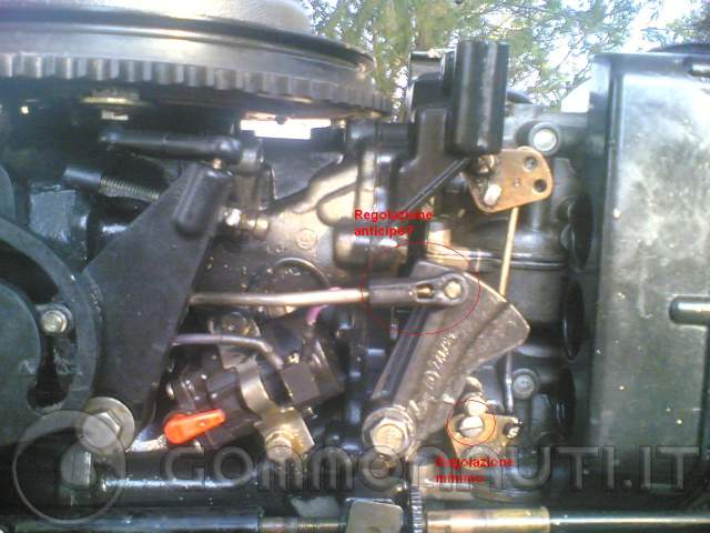

    Tengo una foto del motor porque no tengo ni idea de donde esta el tornillito del relentin, creo que hay que subirlo un poco y listo, pero.....donde esta el tornillito? jejejej, bueno haber si me podeis echar una mano?.

    no se como poner la foto, solo me permite poner enlances....., este es de google

          Yo tengo un FB Johnson de 30 CV del 96 (BJ30) y el tornillo del ralenti está junto a la toma de gasolina, donde llega la goma del depósito. (es un tornillo de cabeza hexagonal del 12 ó 13 creo recordar)-
          !Realmente no se si es o no el del ralenti pero al apretarlo se acelera ¡

              vale, entonces el tornillo del ralentí es un tornillo que al apretarlo mueve una palanca (o eso parece) que lleva un muelle, te adjunto foto del tornillo de ralenti de mi fueraborda (se parecerán mucho seguro)

                  Alkalinos, ahora fuera de bromas. El tornillo que te digo "acelera" el motor cuando se aprieta.
                  Seguramente no sea el del "ralenti" y tenga más que ver con el mando morse. No lo se (no tengo ni idea de mecánica) pero a mi se me paraba el motor al ralenti y ese es el que me dijo el mecánico que apretara.

                      [ATTACH]65461[/ATTACH]
                      meteoro, ese tornillo es 100% imposible que sea el del ralenti, ya que siempre esta en el carburador, puede que sea el que regula la entrada de gasofa, eso si que ya no lo se

                          Hola te explico y espero servirte de ayuda, yo tengo el mismo motor pero evinrude 40hp pero es el mismo solo cambia el nombre he tenido el mismo problema que tu y ya está solucionado gracias a Dios.
                          - Primero compras un bote de Kraft limpia carburadores sin desmontar 10,70€ en tienda de repuestos de mecanica, desmonta la tapa de entrada de aire de los carburadores y con el motor caliente y parado pulverizas toda la zona de entrada de aire incluso por dentro de las mariposas de aceleracion, luego arrancas y le das acelerones. Una vez hecho esto desmontas el tornillo del aire y el de el chicle de alta y pulverizas hasta que salga el producto por el agujero lo dejas actuar pones los tornillos y vuelves a arrancar y le das acelerones fuerte en vacio, hasta aquí tendriamos los carburadores limpios. te adjunto imagenes de donde va cada cosa y de donde va el ralenti, espero haberte ayudado.

                            Te vuelvo a poner las imagenes creo que no se ven bien.
