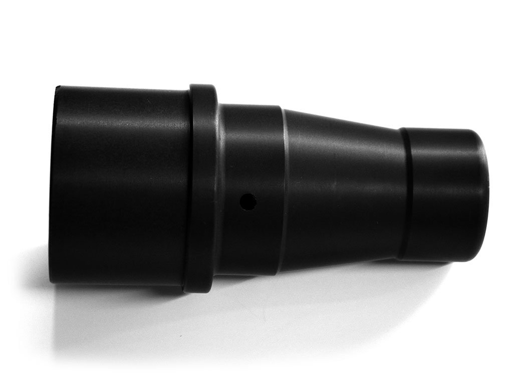

    La pieza que necesitarías en el extremo del tangón es ésta:
    Como ves, encaja en la campana que lleva el carro:
    Este terminal entra en la campana que va en el carro del tangón. Cuando entra, hay una pieza en el interior que engancha el tangón impidiendo que se salga (la ves en la segunda foto que has puesto). Lleva un pulsador (en la primera de tus fotos), para poder sacar el tangón. Ese pulsador se lleva normalmente en la parte de abajo de la campana, vamos, que en tu caso la tienes montada al revés.
    Lo que no he encontrado son las dimensiones del terminal, aunque creo que hay dos medidas, 90 mm y 100 mm.
    Otra opción que se me ocurre, pero que te obligaría a llevar el tangón siempre montado es quitar la campana y conectar directamente el tangó con el terminal que tienes ahora al toggle de aluminio que lleva el carro por medio de un pasador de inox. Aunque no sé si te darán las medidas.

      Gracias Chukel,
      Como ya escribí más arriba, esa es la solución más obvia, pero ese terminal no puedo meterlo en el tangón, debido a los refuerzos en forma de acanaladuras que tiene el tubo.
      No sé si podría hacer dos recortes en ese terminal sin afectar a su resistencia. Y no me apetece gastarme ciento y pico o doscientos euros para hacer la prueba.
      Es curioso lo del montaje al revés, me da la impresión de que si ponemos el pulsador hacia abajo éste se hundirá al caer sobre el carro y soltará su presa.

        Yo quitaria la campana y dejaría el eje pero con un pasador de seguridad de tipo rápido, por ejemplo esos en forma de R. Y si no coincide con el agujero del pasador del tangón, pués ponle un eje de inox al tangón y puedes sujetar ambos ejes con un mosquetón.
