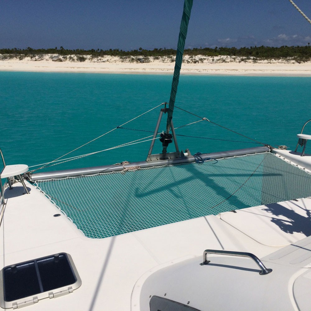

              Llego tarde a este hilo.
              Esta es una foto que encontré en un blog hace algún tiempo, pero no he sido capaz de volver a encontrar el blog, así que resumo lo que explicaban por encima.
              La red de la izquierda es la que tenían y la red de la derecha es la que pusieron, con el orificio mas grueso.
              Según ellos, los pilló un temporal de los fuertes y las olas rompieron la red, ya que al ser de orificio tan estrecho, el agua no llegaba a pasar.
              Esto fue por la zona de Australia.
