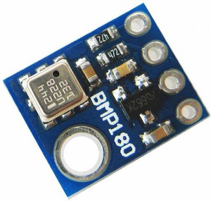

                Los barómetros modernos digitales son diferentes. No tienen partes móviles sino que la diferencia de presión exterior modifica la resistividad de un material
