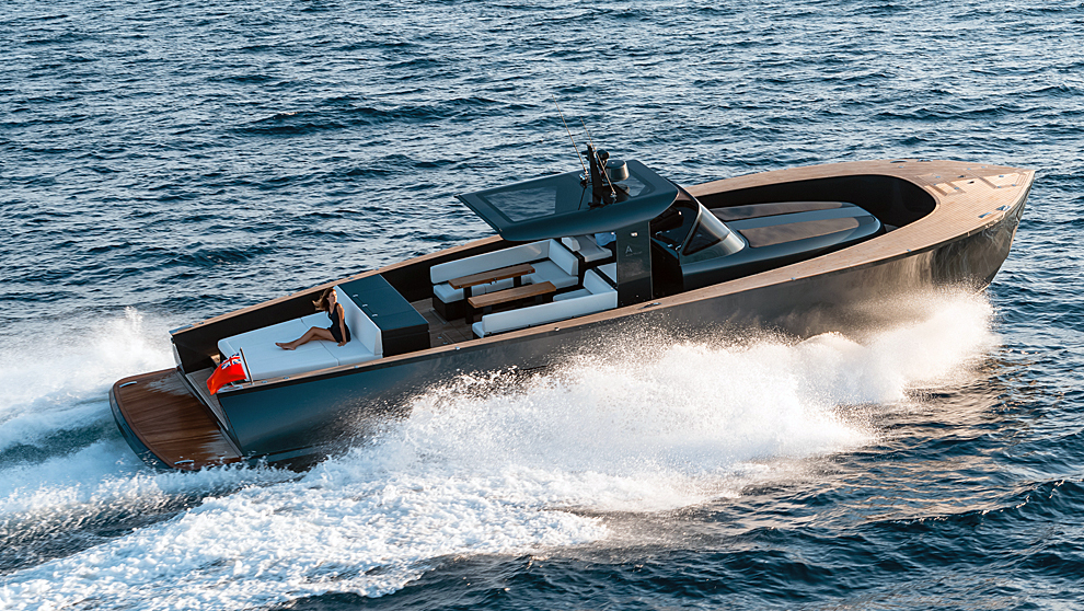

Alen 55, una embarcación de capricho que no requiere tripulación extra.
