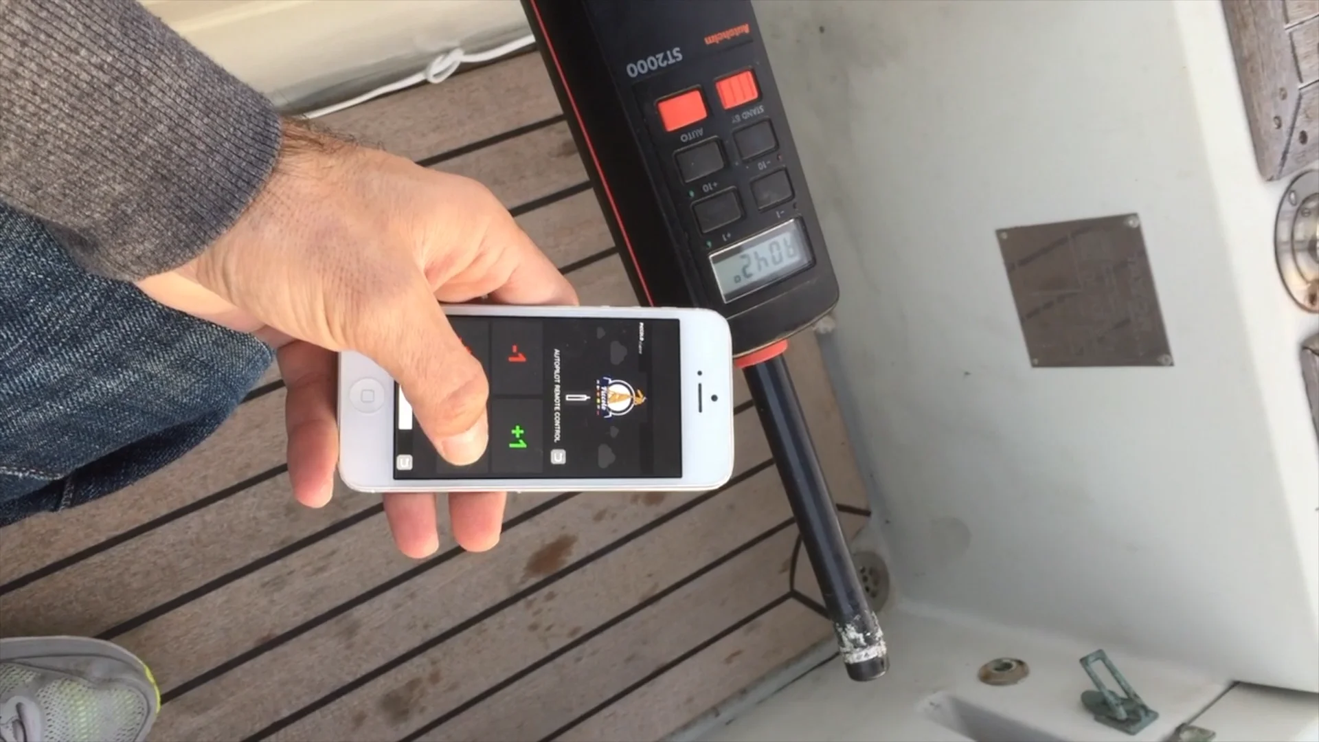

                    Interesante remoto seatalk
                    Yo hice un sistema para activar mi piloto ST2000 con el iphone. Lo podéis ver en el siguiente enlace https://vimeo.com/153988675 , aunque no lo comercializo. Microcontrolador Wemos esp8266 con placa SeaTalk todo via WiFi. Si os gusta el mundo de los micros en mi Blog he publicado varios articulos http://www.apadillaflawyer.com en el apartado de mis inventos Iot: http://www.apadillaflawyer.com/category/inventos/

                      Hola secu, he visto tu blog y es muy interesante pero no encuentro el invento de activar el piloto con el iphone

                        This video is about Autopilot video
                        Creo que la forma de hacer el brico no esta publicada por Secu, pero en el cideo se ve que funciona.
