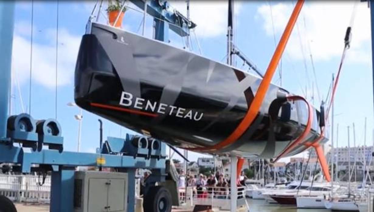

Me encanta, pero lo que he leído me ha dado un bajón..
“No va a volar como los barcos de la Copa América, que no es el objetivo con su velocidad. Los foils actuarán como un turbo en un coche, permitiendo que su rendimiento se incremente entre el 10 y el 15% en rumbos a abiertos a partir de los 16 nudos de intensidad del viento”; comentó el arquitecto naval Vincent Lauriot-Prévost.
Pensaba que sería mucho mayor la diferencia que un 10% en determinados rumbos y con determinada intensidad de viento.

Los foils hacen la misma función que en los IMOCA que es básicamente aumentar el par adrizante; lo mismo que hacen los tanques de lastre. La ventaja de los foils respecto a tanques de lastre, es que no cargas con el peso del agua.
El Figaro 3 a diferencia de los anteriores no lleva tanques de lastre.
Y de 150.000 € nada, dudo que baje de los 300K puesto en el agua a son de mar.
