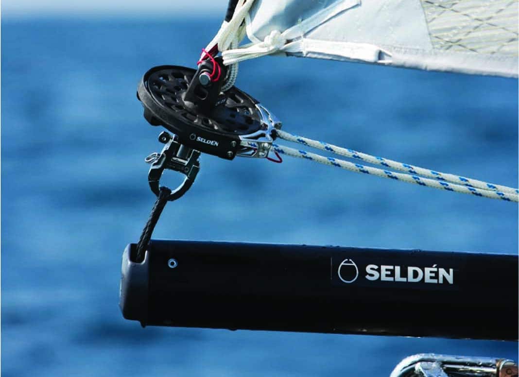

    Ahora al tema... ¿alguno habéis probado el almacenado para asimétrico Profurl Spinex? (El de las bolas) y podéis comentar si hay diferencia sobre otros que no tienen ese sistema (como la gama GX de Selden). Profurl dice que gracias a las bolas la vela sufre menos; no sé si también se nota en un mejor enrollado. No veo mucha información online donde nadie se moje con el tema y con conocimiento de causa.

          Buenas noches. Yo tengo un GX25 para un asimétrico de 95 m2 o sea un topdown. Fundamentalmente es porque navego casi siempre en solitario y es una maravilla poder sacar el asimétrico en solitario sin salir de la bañera. Ya he tenido con calcetín pero siempre tienes que salir de la bañera y eso no me hacia mucha gracia. Es una ventaja poder enrollar el asimétrico y bajarlo cuando uno quiera, normalmente lo hago poniendo el barco proa al viento y así baja sobre la cubierta. Problemas graves no he tenido, a veces (2 de 10) se enrolla mal si uno no pone cuidado o no lo mira cuando enrolla. Eso trae el problema después para abrirlo. Pero a pesar de esa circunstancia siempre lo prefiero ya que si tuviera que ir a proa a colocarlo directamente no lo levantaría.

            ¿Crees que el sistema de bolas que propone Profurl mejoraría esos problemas de enrollado?
            Otra pregunta... ¿por qué tienes un GX25? Veo en la documentación que es para una vela mucho más grande. (¿Qué eslora es tu barco? si me permites la pregunta )
            El GX de Selden es la otra opción que estoy considerando de momento (a falta de precios) junto con la Profurl.

                      OK. Estamos en una situación similar. Tengo un 32 pies (Dufour 325 GL). Es un barco con gran Génova (130%) por lo que aposté por un asimétrico grande también y fue un acierto. El barco vuela con poco viento y sorprende que puede ceñir (relativamente, claro). Lo tuve un tiempo sin botalón y era una locura... instalé el Selden y el cambio en el comportamiento fue increíble.
                      Me he identificado con tu descripción y estoy seguro que el almacenador va a suponer un cambio (ahora me da mucha pereza usarlo... además, el calcetín que compré es pequeño y al sobrar vela recogerlo es una historia)
                      El que me toca es el GX10, si no me decido por el Profurl al final. Me tienta mucho ese sistema de bolas ... pero por otro lado todo el material que tengo Selden me ha funcionando siempre muy bien.

                        Tengo un G2 de 102 m2 con almacenador Selden GX15 y estoy muy contento con su funcionamiento.
                        Bien es cierto que para enrollar el G2 hay que "entrenar" para buscar la tensión óptima de la escota y, al mismo tiempo, mantener la vela "volando" por delante del cabo antitorsión.
                        El corte de mi G2, su gratil está libre del cabo antitorsión, permite ángulos aparentes desde el 70 al 110 con viento real no mayor de 12 Kn. En ángulos más abiertos, (120-150) ya se nota su efecto a partir de los 6 Kn de real.
                        Recogerlo es fácil, siempre atento a los dos puntos antes indicados.
