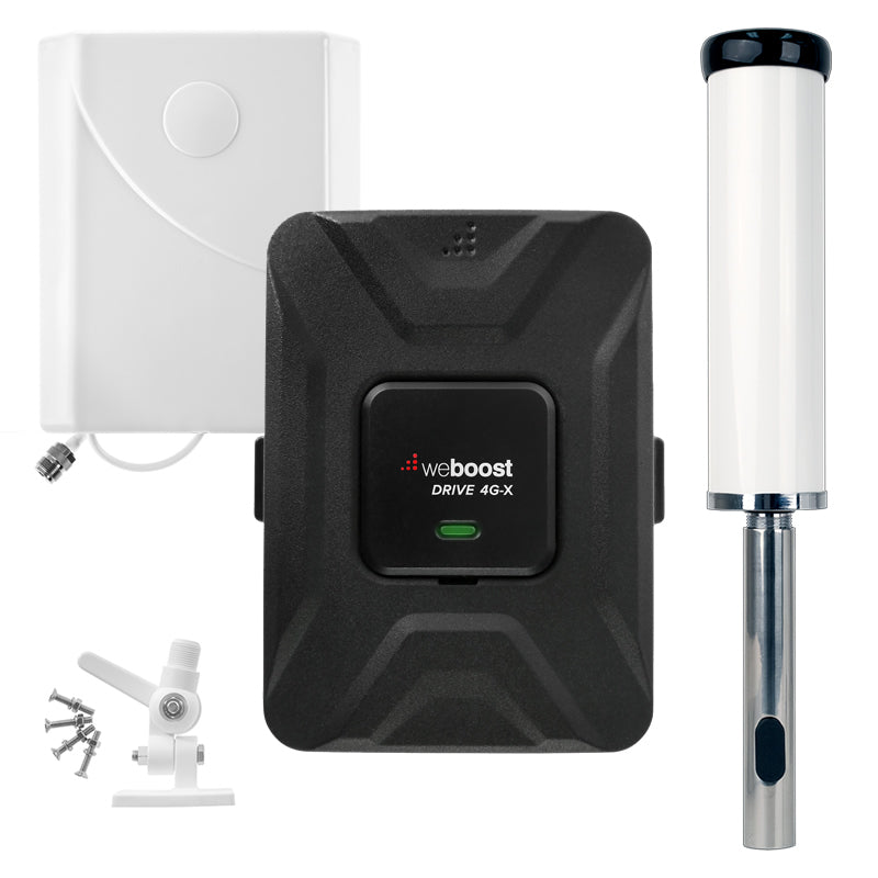

      Si quiere gastarse un poquito en mejorar su cobertura y conexiones a wifi puede buscar algún amplificador de señal 4G y/o WiFi. Hay varios por ahí y algunos son bastante carillos y otros no tanto:
      The DriveX Extreme Marine Signal Booster Kit will improve your cell phone coverage and battery life. Click now to learn more.

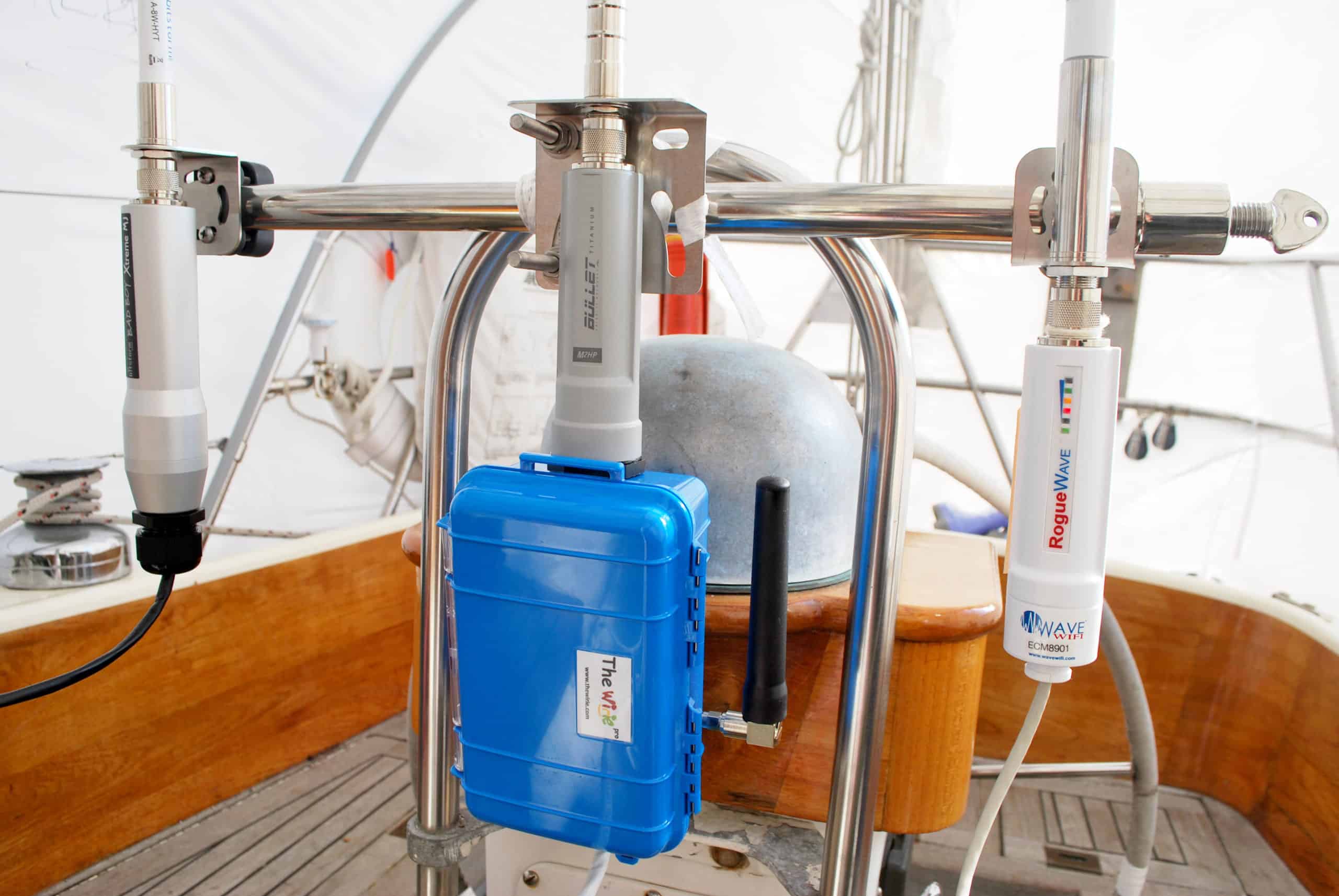

      Una lista que encontré aquí:
      Whether you need reliable Internet access aboard to work or you just like the convenience of web browsing from the cockpit, there’s a Wi-Fi system for you.
      Bitstorm: https://www.bitstorm.com/
      Digital Yacht: http://www.digitalyachtamerica.com/index.php/en/
      PDQ Connect: https://shop.pdqconnect.com/
      Rogue Wave: http://www.wavewifi.com/services/rogue-wave/
      The Wirie: http://www.thewirie.com
      WiFiRanger: https://wifiranger.com/
