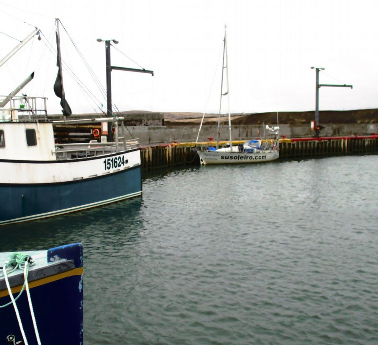

        Busca en internet barco suso leiro,sin botavara, y lleva muchas millas en su quilla
              Interesante el barco de Suso Leiro. No tiene un mástil al uso, y en su lugar tiene dos en paralelo, bastante a proa, uno a cada banda...
              Efectivamente, iza una especie de foque en el mástil de la banda que le interesa. Curioso...

                A mi criterio, lo peor de ese aparejo, aparte de la dificultad de trimar correctamente la mayor separando convenientemente los puños de amura y de escota, es que la vela va enrrollada a un perfil separado del mástil, y si basta con que una baluma tiemble ligeramente para que la sensación sea desagradable uno puede imaginar lo que tiene que ser un gratil de esa longitud, sujeto solo por los extremos y dando continuamente inevitables bandazos, salvo que exista forma, harto difícil, de tensionar el perfil que sostiene el enrrollador como se hace con un estay.
                En cualquier caso, y con todos los respetos, el aspecto del aparejo se dice bastante con el del barco en general y es muy posible que la vela lleve mucho más tiempo recogida que extendida.

                  Esas millas no se hacen asi como asi
                    Re: Mayor sin botavara
                    No me refería para nada al aparejo del barco de Suso Leiro, sinó al del barco que motiva el hilo.
                    Los foques del barco de Suso trabajan enrollados a obenques tensados, lo que nada tienenque ver con el perfil de gratil que lleva el otro barco separado escasos centímetros del mastil.
                            T
                            Total es un enrrollador de proa pero colocado paralelo al mastil
