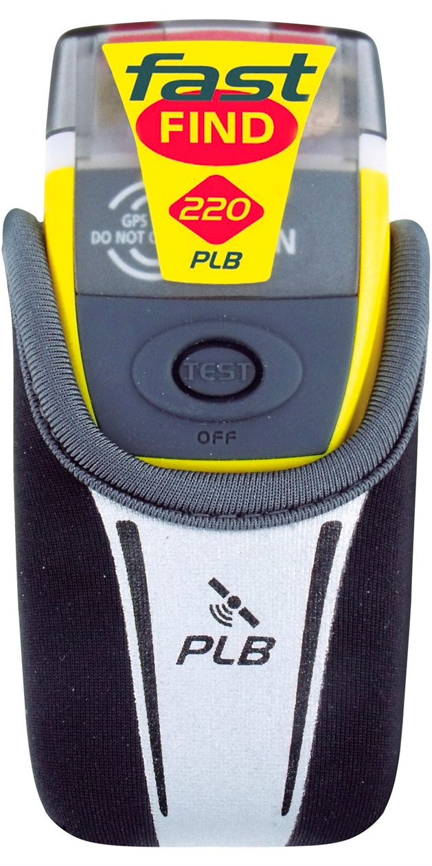

                              Yo llevo encima justo la Plb FastFinder 220 y la di de alta sin MMSI a través de inglaterra. La misma tienda donde la compré se ocupó del alta.
                              Me parece que llevar una Plb y un móbil IP68 sumergible es lo suyo...
