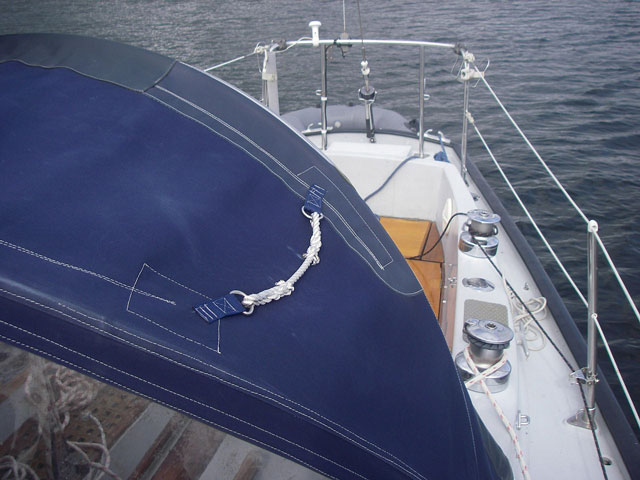

    Cuando se rompió la capota, le estuve dando vueltas a la idea de poner una cuerda en el lateral, a modo de asidero, pero no acababa de ver cómo hacerlo (la falta de rodaje en esto del bricolaje, y muchas cosas en la cabeza en estos momentos). Pues buscando hoy ideas de asideros (lo de que tenga que ser una barra maciza y el precio me frenan un poco) he dado con esto y he pensado: coñe, esta es la idea que me vino a la cabeza pero que no sabía cómo materializarla:
    Ian Nicolson adds spliced handles to the sprayhood on his Rival 34 to provide a good handhold when moving out of the cockpit
    No tengo máquina de coser, así que voy a intentar hacerlo a mano ( recoser las dos venfanas laterales y coser las cintas y argollas para hacer el asidero de cuerda).
    Teniendo en cuenta que tempoco tengo mucha experiencia con el hilo y la aguja acepto todo tipo de consejos ( tipo de aguja, tipo de hilo, etc.)

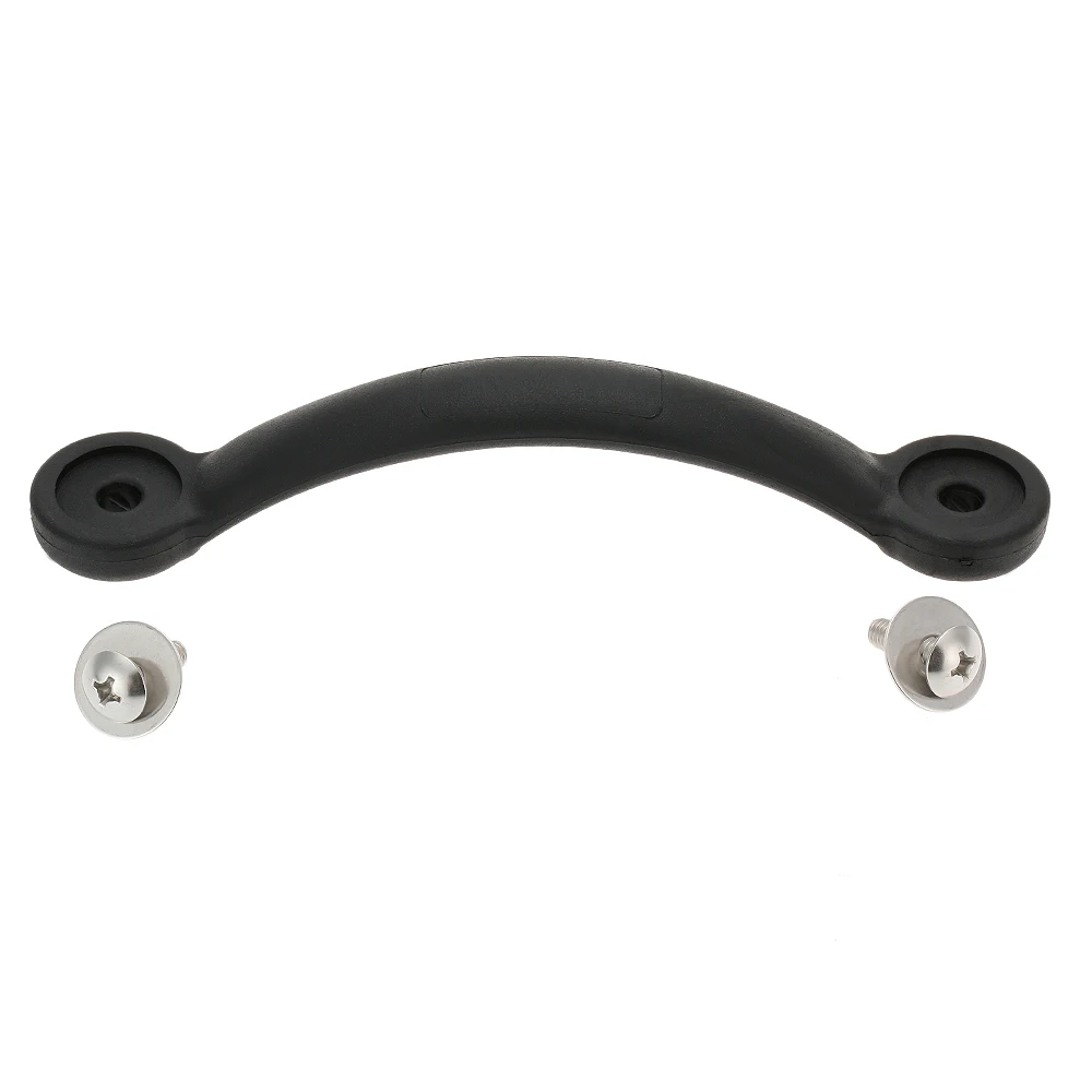

                    Un asa de estas se podría atornillar a la estructura existente a través de la lona.
                    Poniéndole un pequeño parche de Dacron insignia por ejemplo y quemando los bordes del agujero en la lona para que no se rasgue.
                    Perdón, pero no me sale mas grande la imagen. Detalles en el link. también lo tienen en muchos catálogos náuticos.
