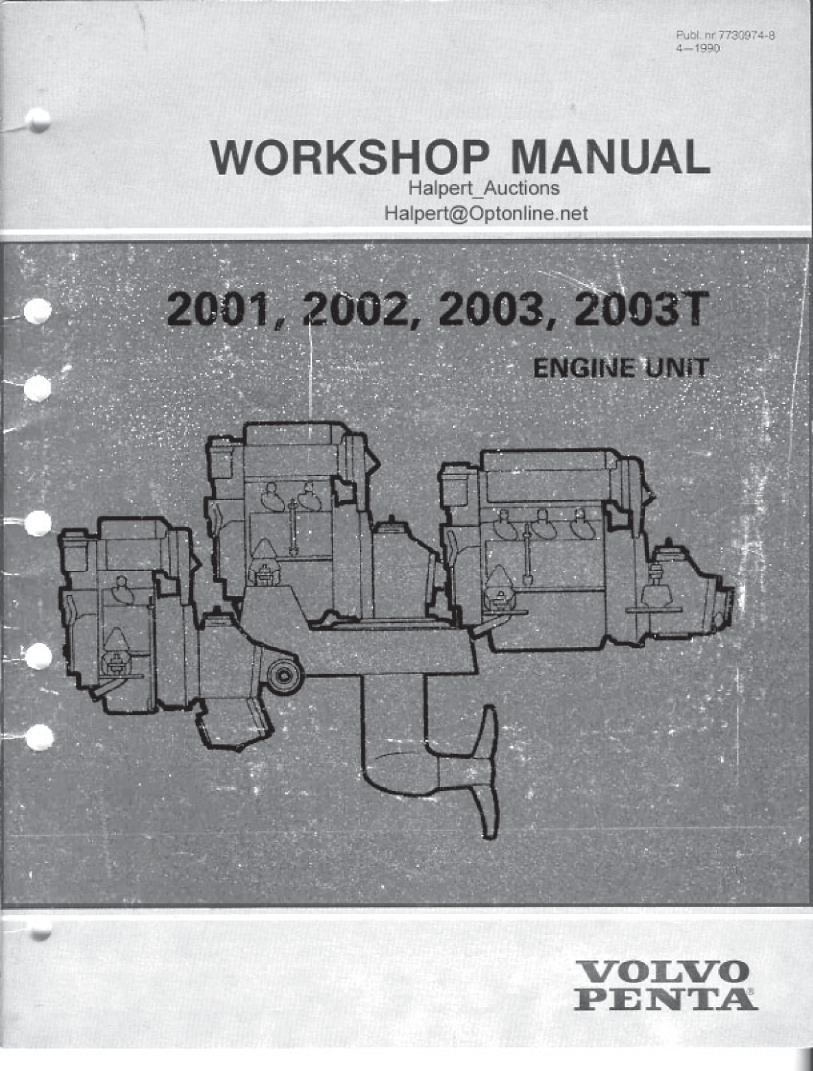

                Buenas tardes y felices fiestas a todos
                No consigo un manual de taller en PDF del motor Volvo MD 2002 con saildrive.
                Me vendría bien tenerlo lo más completo posible para poder plantear la adaptación que comenté y para podre realizar las reparaciones básicas.
                Gracias por anticipado

                  en este enlace viene motor pero no veras nada de tu proyecto quizás en despiece en marine parts
                  enlace
