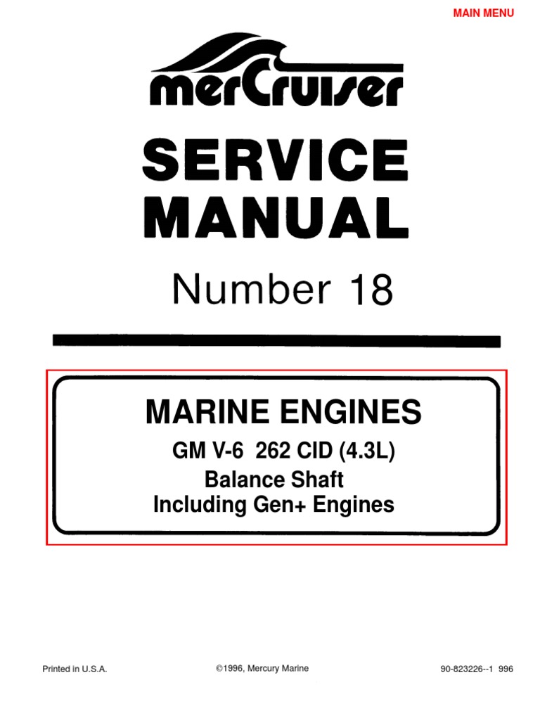

Mercruiser 4.3lx/v6 Alpha One
  • Mercruiser 4.3lx/v6 Alpha One
    Birras para todo al que se acerque a la barra. Buenos días compañeros. Llevo 3 días detrás del sensor de temperatura del MERCRUISER 4.3LX/V6 y ya no se si estoy saturado o es que no lo lleva. Ya que el cable esta cortado.
    Sería alguien tan amable de decirme donde puedo conseguir el manual de taller del motor o por lo menos me dijera donde va el puñetero sensor. ( perdonar la palabra pero es efecto de mi desesperacion).
    Un saludo y buen azul para todos.
    Editado por última vez por michef4u; 06/01/2018, 00:47:39.
    Re: Mercruiser 4.3lx/v6 Alpha One
    No hay nadie que me eché un cabo?
      Re: Mercruiser 4.3lx/v6 Alpha One
      Creo que está al lado del cuerpo de termostato
      De todas maneras, igual este es el manual que buscas
      This document is the table of contents for a 1996 Mercury Marine service manual for GM V-6 262 CID (4.3L) marine engines, including balance shaft and Gen+ engines. The manual covers removal and installation procedures, mechanical components, electrical systems, fuel systems, cooling systems, and exhaust systems. It provides information to aid dealers, mechanics, and service personnel in servicing these engines. Safety notices throughout warn of hazards and risks involving electrical shock and foreign material entering the engine during service.
        Re: Mercruiser 4.3lx/v6 Alpha One
        Muchas gracias. Ahora entiendo por qué no lo veía. Es que no me lo trae.
        Me llama la atención que alguien pueda navegar sin controlar los parámetros principales del motor.
        Pues nada. Manos a la obra y a montarlo.
        De nuevo, gracias por la ayuda.
        Buen azul a todos
          Re: Mercruiser 4.3lx/v6 Alpha One
          hola michef4u ;localizaste el termostato? si no yo te puedo pasar unas fotos del mio , y yo necesito unas fotos de los cables que entran en la delco y en el distribuidor porque e perdido las mias y tengo desmontado todo el cableado,muchas gracias
            Re: Mercruiser 4.3lx/v6 Alpha One
            [CODE][/CODEproblema solucionado ,subo fotos por si alguien las necesita
              Re: Mercruiser 4.3lx/v6 Alpha One
              mas fotos
