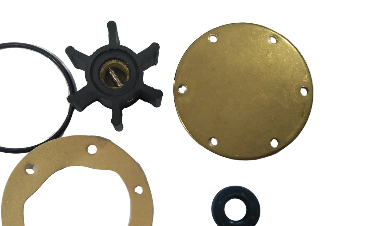

    Tenía una pequeña gotita de agua en la bomba de refrigeración de mi yanmar 3ym20, y tras desarmarlo y conseguir las piezas deterioradas, me he dado cuenta de que he tenido el típico fallo de "listo"... no documentar el orden de las arandelas.. así que ahora me estoy volviendo loco para volver a montarla.
    He encontrado en el foro el despiece del 2Y... Pero no es igual (tiene otros rodamientos diferentes y no coincide).
    Algún alma caritativa sabe dónde puedo encontrar el despiece de la bomba de agua salada?
    Gracias!
    Ahí va una foto...por ilustrar un poco el post

    No se si te sirve esto:
    En las fotos que has puesto la verdad es que no se ve nada.

      Creo que este sí Es! Porque el otro despiece que tenía se veían 4 rodillos y en este 2...
