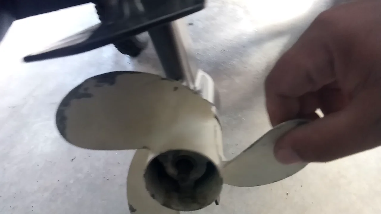

    pero este ultimo domingo al darle gas el motor se acelera muchisimo pero no da velocidad, si lo llevo con el gas al minimo tira pero al darle un poco mas se revoluciona y no tira (he revisado que la helice no saliera del agua pero no es el caso)
    he mirado la helice y estando con la marcha puesta tiene movimiento en vacio , unos 4 cm (no se mi explico) se gira la helice pero no el eje
    no si esto es normal , que tenga un poco de movimiento aun con la marcha o no deberia tener nada

    te patina la helice , siento decirtelo pero deberás cambiarla
      Re: Ayuda a novato con motor fueraborda
      Con el motor sin arrancar pero con marcha metida, la hélice no debe girar nada.
      Mira no lleves el pasador medio partido, aunque probablemente deberás cambiar la hélice, pues tiene pinta de que te patina por haberse estropeado el cono interior de la misma

        El pasador de fuera esta bien (el que sujeta la tuerca) a nivel interno no tiene otro pasador asi que debe ser esto que comentas
        por que con el motor parado y la marcha puesta la helice se mueve unos 4 cm a cada lado (si la giro con la mano)

            Además, como dices que se mueve 4 cm en parado pues tiene bastante juego aunque algunas veces no se nota con la mano si no solo cuando se revoluciona el motor debido a la fuerza que este ejerce.
            Te toca cambio de hélice, tranquilo es un problema de lo más normal cuando tienen unas cuentas horas los motores, lo bueno es que no creo que se vaya a mas de 50 o 60€ la hélice completa de un 5cv

              el juego que tiene de movimiento tambien gira el eje no es que la helice gire sola
              este juego que comento es del eje tambien, no se si es normal

                  mira en este video se ve lo del juego que comento, pero no es solo la helice, tambien se mueve el eje
                  en este video se puede ver

                    algo de juego siempre tienen, pero quizá no tanto.
                    si no es la hélice, será que falta algún diente en eje?

                      el eje lo revise y no vi que faltara nada , pero aparte el juego lo hace el eje no la helice

                        igual el eje por el otro lado. el que conecta con el vertical, o el mismo vertical en su parte superior. es que no hay mucha cosa más.
