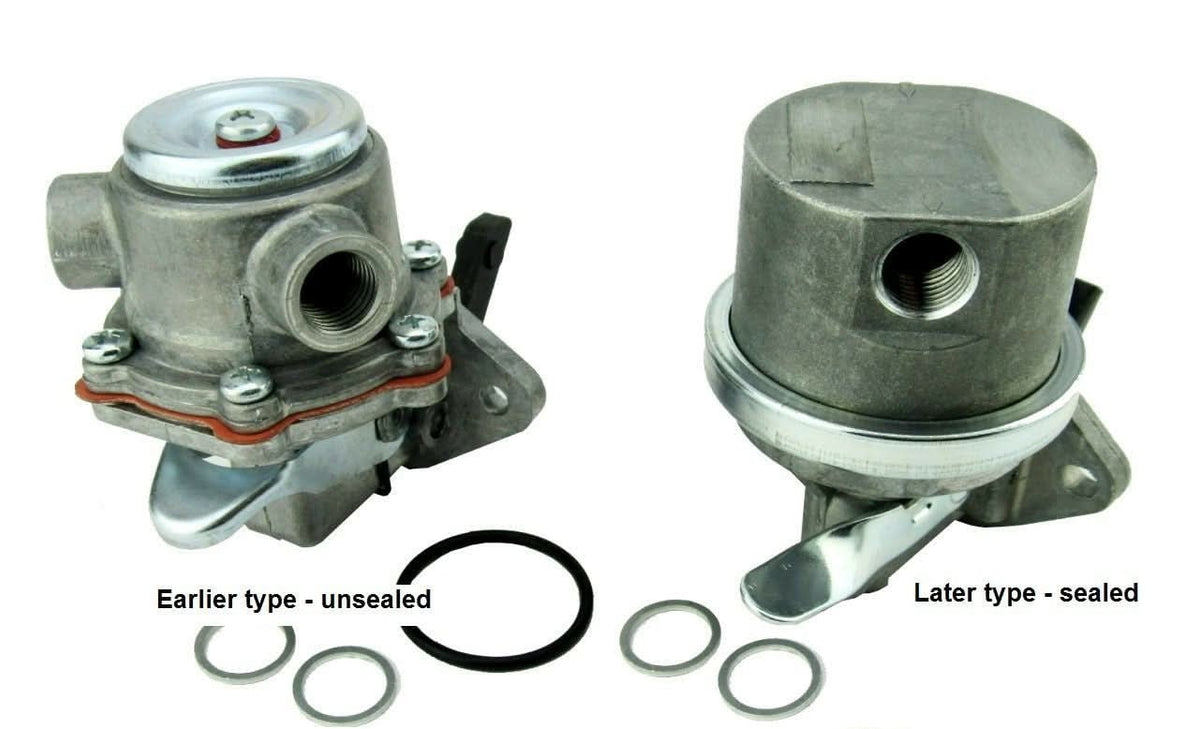

        Vale, aquí la tienes mucho mas barata, lo que no entiendo es que en la foto salen las dos, la antigua y la moderna
        Choose from sealed or unsealed high-quality aftermarket Volvo Penta 2001 Fuel Lift Pumps. Includes sealing 'O' ring and fuel washers. Excellent value!
        Tendrías que preguntarles
        En este otro sitio también tienes las dos (la antigua y la moderna) pero mas caras

                Y la electrica que diferencia tiene? El problema de la mia es que está perdiendo gasoil por el muelle del cebador y no hay repuestos para ella.

                      Si te gusta trastear puedes desmontarla y ver cual es el problema, seguramente tenga rota la membrana, yo creo que se le puede fabricar una nueva.

                        Por cierto, ¿cual pediste?¿el modelo antiguo o el nuevo?
                          Re: Dónde comprar Bomba gasoil Volvo 2003
                          He pedido la antigua, por aquello de que la nueva te obliga a modificar los tubos de conexión.

                            Mejor, además es desmontable y tiene un pequeño filtro.
