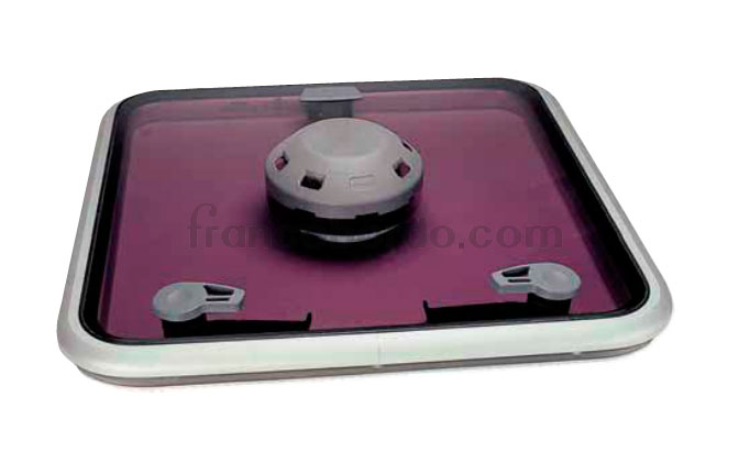

    Actualmente en mis portillos poseo unos aireadores pasivos Lewmar de los de toda la vida

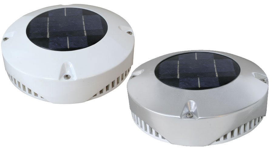

    Siguiendo las recomendaciones de este foro he decidido instalar unos aireadores solares laliza donde actualmente tengo los lewmar.
    La cuestión es que el registro de los lewmar es de 76mm y el de los laliza es de 95mm.
    ¿Existen aireadores solares adaptables a registros de 76mm? He buscado y no encuentro, pero quizás alguien conozca alguno o se le ocurra una solución que no implique modificar el metacrilato...
    No me apetece ampliar el hueco en el metacrilato y hacer 4 taladros más para los tornillos porque está muy viejo y se podría cuartear y quebrar fácilmente...
    Gracias por vuestra ayuda!

      Si el mecanismo del nuevo aireador va todo el sobre el metacrilato no amplíes el agujero, ya que el caudal de aire del nuevo pasará por él, pero si es más profundo por el centro no te queda más remedio que agrandarlo.
      Otra solución más chapucera, sería hacer un rosco de tablero marino o cualquier material que resista la intemperie, fijarlo por los orificios que tienes hechos, desde el interior y montar el aireador sobre él.

        Había pensado en comprar un cono de Inox que va de 6cm a 10 y adaptarlo... pero como bien dices, sería una chapuza.
        Al final desmontaré los portillos y los llevaré a cortar a la medida correcta...

          Yo , los agrandaria insitu , solo necesitas una caladora y una hoja de sierra espacifica para corte de plastico , eso si primero encinta con cinta de carrocero la superficie, para que al pasar el patín de la sierra no te lo marque.

            Una opción es hacer una plantilla de metacrilato, pegar la plantilla nueva con los agujeros centrados al metacrilato viejo con Sikaflex y por ultimo atornillar el aireador a la plantilla nueva. si no tendrías que hacer ningún corte al material viejo
            es una idea no quiere decir que sea la mejor, pero seguro que si estuviese en tu situación es lo que hubiese hecho yo.

                    Sobre un Ro-300, instalé uno que dispone de células solares que proporcionan energía para que un pequeño motor gire un extractor, además de cargar una pequeña batería de alimentación para cuando la luz solar falte.
                    Se le puede cambiar el sentido de giro, con lo cual saca o mete aire, según elección.
                    Todo el conjunto, al día de hoy, funciona estupendamente algo que se nota con una humedad interior más baja que antes. Hay que estudiar su posicionamiento para permitir el cierre de la escotilla.
                    Para realizarlo, corté el metacrilato taladrándolo luego según las dimensiones indicadas. Un poco de Sikaflex y el conjunto es estanco.
                    El resultado es satisfactorio.
                    Todo salió por unos 60 €, más o menos.
