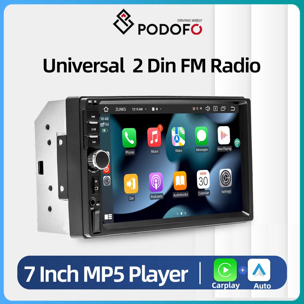

    ¿Tiene alguien una autoradio moderna en el barco, de estas de pantalla grande, 2DIN, tactil, conectable con Android o CarPlay de Iphone, con aplicaciones y visualización parecida a la pantalla del móvil.
    De estas:
    Tengo claro que con ellas conectas el móvil y por tanto la música, spotify y saldría por los altavoces del barco.
    Pero esto ya lo hace una autoradio "normal" simplemente por la toma USB o BT (aunque con BT a menor calidad)
    Por eso... ¿alguien puede decir qué más pueden hacer y si lo que hace es util para un barco (el google maps, por ejemplo de poco nos sirve navegando)???
    No encuentro baremos para pensar si compensa o no un tipo de radio (las otras, la de siempre, lo tengo clarísimo ya) u otra y a ver si me entero algo más. Gracias!!
    Nota: ya se que hay otras opciones como los altavoces aparte, pero el tema es que YA existe la instalación en el barco con altavoces buenos, en bañera y dentro y quiero aprovecharlo. Y que la radio que hay ahora es súpervieja (con deciros que tiene para cintas de cassete os lo digo todo ) y voy a cambiarla, de ahí la duda....
    ¿la normal de toda la vida?
    ¿merece la pena una de las más modernas, me arrepentiré más adelante de no haberla puesto o no?
    He ahí la cuestión

      Si, lo leí, y veo que ahora hay más comentarios recientes y más cosas... asi que si, hay otras utilidades interesantes por lo que veo:
      - camara de coche que se puede conectar en el barco
      - apps de navegación offinle y online
      y más cosas que van saliendo por ahi!!

        Mucha si está bien situada. Yo llevaba una que se podía ver hasta la tv. Lastima que no estaba en el sitio idóneo y no me hacía papel. Pero imagino que en la mesa de cartas bien situada, pues vas vigilando el ploter, radar, etc

            Tienes que verlo como una tablet Android (con todas sus ventajas e inconvenientes) que tendras instalada en un lugar fijo y ocupando un
            espacio de lo que antes solo era para musica. No tendras problemas de
            bateria descargada y dispondras de conexion VHF, camara, GPS. Puedes instalar aplicaciones Android como OPENCPN y darle tambien un servicio de Plotter auxiliar.

                Yo la estuve valorando.
                No deja de ser una tablet con un amplificador.
                El problema es que las 80 euros, como radio son lo que son, pero como android son una castaña. Procesador malo, 1 gb de ram, pantalla pequeña y de poca resolución, y las de 200 € no llegan a ser equivalentes, ni mucho menos, a una tablet de ese precio.
                A favor es que podrías ver la tele, solo en algunas, aunque hay sintonizadores de tdt para el tablet.
                Si coges una tablet, le pones un velcro por detrás y un cable fijo de alimentación y lo conectas por bluetooth o cable al equipo de música tienes lo mismo y además portable. Mejor pantalla, mejor procesador, más memoria ....
                Si te decides por la tablet asegúrate de:
                - gps interno
                - conexión de carga por clavija, no por el usb.
                - a poder ser otg, puedes poner un hub usb y poder un ratón/teclado/memoria/sintonizador tdt simultáneamente
                - bluetooth
                En mi caso como ya tenía una televisión en el barco, opté por un android tv y un gps usb y perfecto. Tengo todo lo que da la radio con android, portable y mucha mas potencia del aparato con menos precio.
                Se conecta a la radio por bluetooth, a la tele por hdmi.
                Además puedo manejarlo desde el móvil/tablet sin encender la tele.
                Como habrás podido deducir, no soy muy fan de esos aparatos

                  Hola, como dije ne el otro hilo, la instalé el fin de semana pasado.
                  Por 80 eur gps y cámara incluida no creo que podamos quejarnos de que sólo tenga i1 Gb.
                  Pero suelen llevar una versión de Android aligerada que se llama Android Go que va muy bien y en todo caso los programas que utilizamos en los barcos -cartas y datos, poco más- no requiere demasiada potencia de procesado.
                  en mi caso tengo plotter grande, Raymarine de los actuales táctil, bluetooth y que se conecta por wifi con el radar
                  también tengo una tablet con gps integrado por si alguna vez el plotter tiene algún problema, o sencillamente si quiero apagarlo para ahorrar batería
                  la razón principal de la radio 2din android no es mas que poder poner música por bluetooth a los altavoces del barco.
                  Si por muy poco más podía tener cámara y android pues perfecto.
