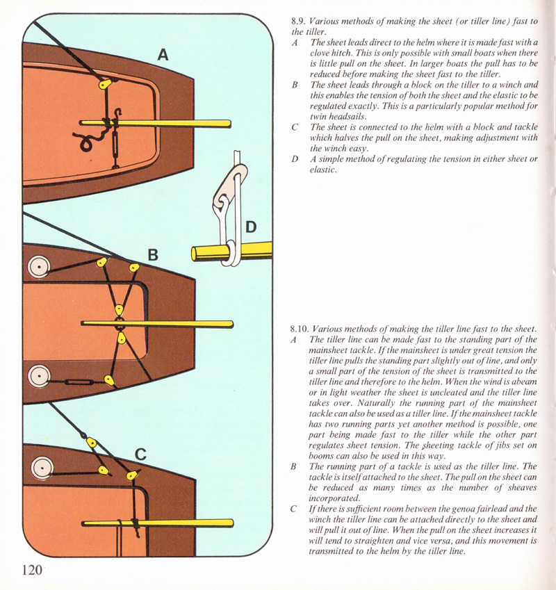

yo no llamaría a eso navegar sin piloto, creía que explicaba alguna manera de llevar la escota a la caña... algo tipo
