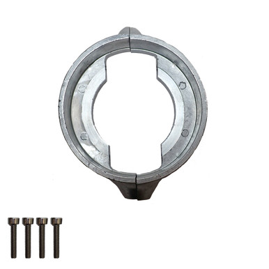

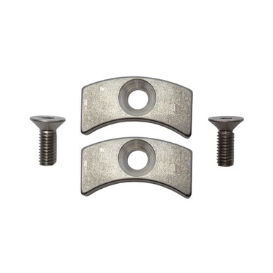

    Bueno mirando por ahi he descubierto un KIT y anodo partido en dos, Q no obliga a quitar helice y Q con solo dos tornillos seria posible montar bajo el agua, si ya Tienes instalado el KIT...
    Volvo Penta 120 Saildrive Split Ring Anode Adapter Kit (851983-SR-AdapterKit) | BoatZincs.com | America's Superstore for Marine Anodes
    851983-SR Volvo Penta 120 Saildrive Split Ring Zinc Anode | BoatZincs.com | America's Superstore for Marine Anodes
    Y este otro
    This Anode kit simplifies the replacement should the propeller be difficult to remove. The Anode comes into two separate halves and has an adaptor
    Algun forero tiene idea , experiencia de ESTO .?..

          Entiendo que el anodo se sujeta a la placa que pone en el KIT...uno de los dos enlaces que puse..
          Porque segun veo en la foto tuya solo se unen las dos C entre si.? Y no al chasis de la saildrive y sino toca al chasis no vale para nada

            si,si,las dos piezas se unen a una chapita metalica que se fija al saildrive.
            Lo mas facil para poner el nuevo kit sera que saques el barco a tierra,pero que conste que se puede hacer bajo el agua,teniendo la precaucion de poner una bandeja plastica o similar bajo la helice parq que cuando desmontamos si se nos suelta alguna pieza no se vaya al fondo :-)

                      Muy interesante el sistema para reemplazar el ánodo original de la cola 120s.
                      Tal y como yo lo veo, habría que sacar el barco del agua para montar las dos placas -porque hay que sacar la hélice- pero una vez instaladas éstas ya se podría cambiar el ánodo, en las siguientes ocasiones, bajo el agua, algo que para los buceadores sería una gran ventaja frente a tener que varar el barco cada año, sí o sí, para cambiar el ánodo.
                      Sólo veo una gran pega... Si atornillamos a la cola -de aluminio- dos placas de acero inoxidable y a éstas el ánodo de cinc, ¿no tendríamos en realidad un cátodo -un antiánodo-? ¡porque lo que está en contacto con el aluminio es el inox, no el cinc!
                      Quizá se solucionase poniendo las placas de aluminio en lugar de inox pero tal y como lo venden creo que no sólo no funcionará sino que hará una función contraria a la que pretende.

                        Desconozco material de la placa....pero es un repuesto original de Volvo...Imagino que lo habran estudiado y no es nuevo , lleva su tiempo
