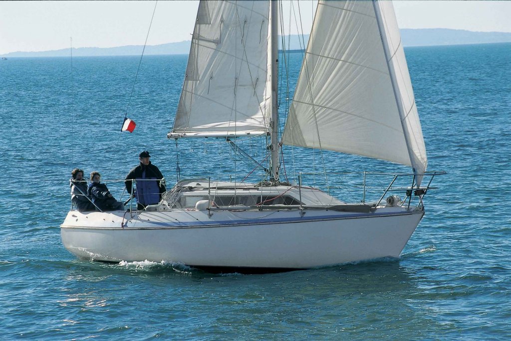

    Estoy dudando en comprar un velero Solma 1991, creo que también llamado Arcoa Solma 7.80, pues no consigo encontrar características técnicas del mismo. Como llevo muchos meses buscando veleros de 25 a 27 pies, he visto otro que es muy parecido, el Jouet 27 Tarantelle, y quisiera saber si ambos veleros son idénticos o tienen diferencias técnicas. Especialmente si el Arcoa Solma 7,80 tiene el mismo desplazamiento y lastre o son distintos. Según dice el vendedor, fue construido en unos astilleros de Bilbao (???). Mi intención es navegar en solitario o con mi pareja, pero no descarto salir a dar algún paseo con mis nietos (niños), por lo que si es igual que el Tarantelle, me temo escorará bastante en cuanto el viento suba a bonancible o refresque algo, por lo que tb tengo alguna duda en ese sentido.

          El Jouet Tarantelle (Jouet 27), no es un barco con escora fácil. Yo he navegado bastante en uno (ahora anda por Galicia) y aguantaba bastante. He visto un Arcoa 7.80 anunciado en Vizcaya que, por las fotos, es un Tarantelle. La manga es de 2,88 y la eslora de ocho. A veces, cambiando de manos, los datos de los papeles terminan por trastocarse.

            Los astilleros SOLMA, estaban en Cataluña, en San Feliu de Guixols..
            Fabricaban bajo licencia los modelos de ARCOA-YATCHING FRANCE..y sus modelos JOUET?..
            Los datos deberían ser fusilados a los del JOUET 27 - Tarantelle
            Este es del astillero SOLMA, para que compares...

              El Tarantelle del anuncio es el Xarpa II, al que me refería en mi mensaje anterior. Los datos de manga y desplazamiento que figuran en él no son correctos. Los de Sailboatdata sí. 8 de eslora por 2,88 de manga.
