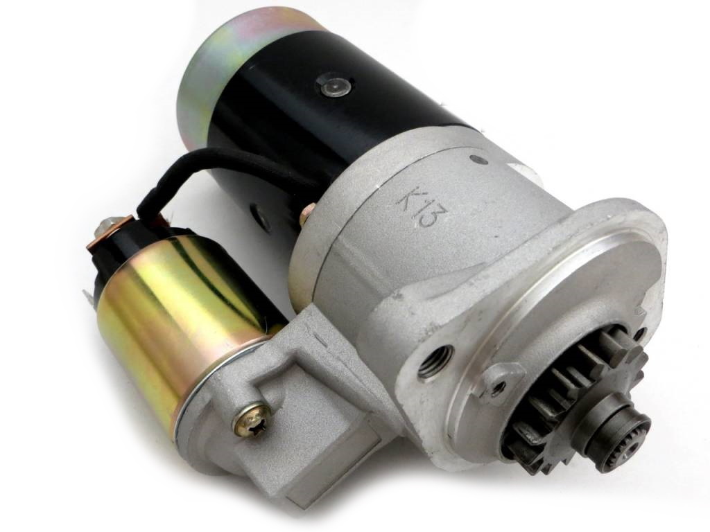

    Al lío, resulta que en uno de los barcos del club tenemos instalado un Solé Mini 26 y el motor de arranque está para tirar, así que tenemos que buscar uno nuevo. El precio de Solé por el nuevo es prohibitivo, así que toca rebuscar en el mercado paralelo y ahí viene la consulta:
    ¿Alguien conoce la referencia del motor de arranque de este Solé para buscar uno de automoción?

    No conozco el precio en Solé, pero si buscas en Google "motor de arranque Mitsubishi L3e" encontrarás alguno. Supongo que a mejor precio.

        Por ejemplo:
        (El precio con IVA es de abajo...unos 136 euros)

                Bueno, os cuento.
                Localizamos un motor de arranque de mitsubishi L3e, reconstruido, mitad de precio que el de Solé.
                Lo colocamos en el motor, en principio los tornillos y el cuerpo encajan en su sitio, pero al darle corriente al motor de arranque parece que no llega a engranar en el volante de inercia del motor
                Posibles causas?
                Soluciones?

                  Comprueba que el eje del motor de arranque sale lo suficiente y gira. Desmontalo del motor y conéctalo a una batería y compruebas como se comporta
