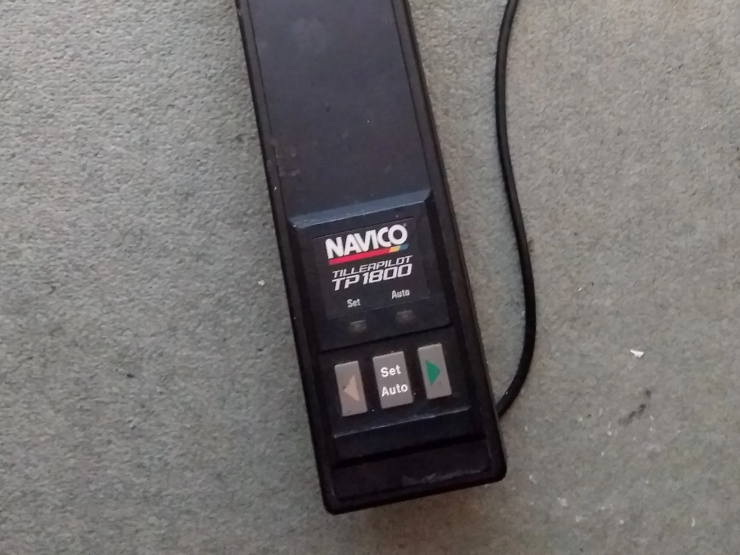

    Buenos días:
    Navegando por ahí me encontre este "tesoro" para aquellos aficionados a la electrónica:
    Project using Arduino to steer a full-size boat on a compass heading. By autohelm.
    Interesante para reparar un piloto de caña estropeado al que le funcione aún la parte mecánica.
    O bien, para construir uno basándose en una actuador eléctrico (ver Aliexpress) y colocando la parte electrónica en caja aparte,....
    Además al ser código abierto y en el archiconocido Arduino permite modificar el programa fácilmente.
