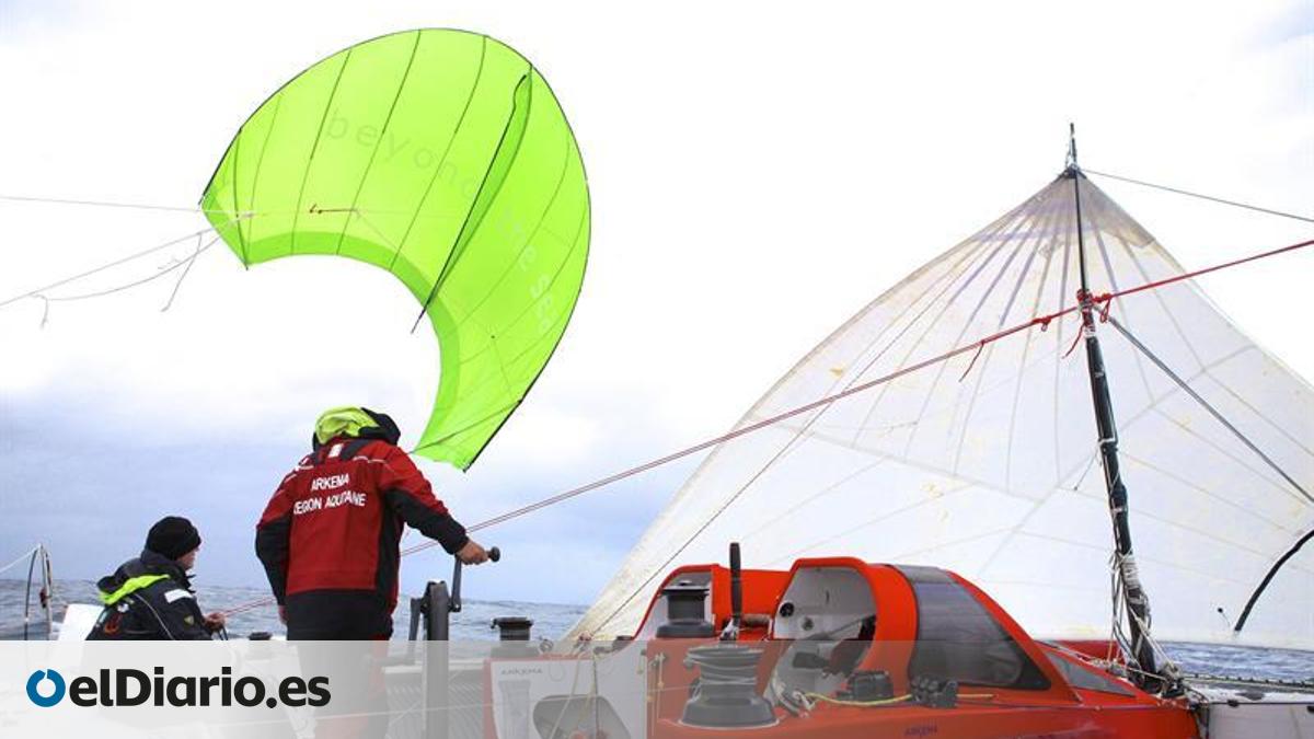

      Los Volvo65 llevan una de esas como vela de emergencia ya que no necesita mástil, que es lo que más probablemente romperá.
      Difícil ceñir con ella ... pero van en rumbos de portantes.

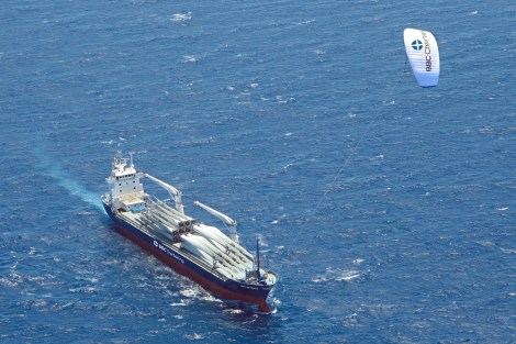

                  Llevan ya varios años cruzando el polo en enormes trineos articulados propulsados por cometa con un éxito notable, y son compatriotas nuestros además, y no veo obstaculos insalvables para aplicar el sistema en barcos. De hecho creo que grandes mercantes andan probando el tema de las cometas, y parece que la cosa promete.
