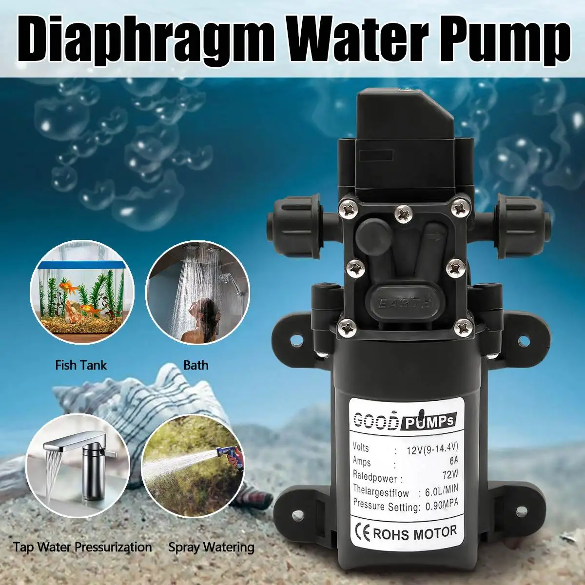

      Yo acabo de instalar en mi aquila un grupito de presion.
      La bomba la he comprado en Aliexpress por 15 € y va de coña.
      Del deposito a un filtro, del filtro a la bomba y de la bomba reparte al lavabo, al fregadero y a una ducha que he montado en popa.
      Evidentemente, si abro los tres grifos a la vez no tiene chicha, pero nunca abro los tres a la vez, asi que va de coña.
      Eso si, ante una posible fuga de agua de la bomba, colocala en vertical y con el cuerpo bajo el motor, asi si gotea, no te estropea el motor.
      Viene con presostato, con lo cual para sola cuando el circuito alcanza una presion que puedes regular.

          Dinos que bomba de Aliexpres compraste?. Gracias
            Re: Bomba Electrica Para Grifo Y Ducha. Instalacion
            Originalmente publicado por rprafa Ver Mensaje
            Eso mismo
                El enlace a la bomba.
                El filtro cualquiera de jardineria del LM, yo tenia uno ya por ahi y lo aproveche.
                El filtro es para que si hay alguna impureza solida en el deposito, no te atasque la bomba.
                Las "T" y las manguera es de 10mm de diametro del LM.
                La bomba debe ir protegida con un fusible de 6 amps.
