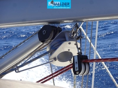

                    Esos 300 lereles gastatelos en un buen freno de botavara, y ha ser posible de la marca Walder, eso si que te protegera de los botavarazos, hace las funciones de la contra y tambien de patarraez pero con seguridad y control total.
                    Y duran toda la vida, el mio tiene sus 30 añitos y esta nuevo.

                      Maestro, ese ya lo tengo y doy fe de su efectividad (navego solo) en muchas ocasiones. Pero no son la misma cosa a la hora del trimaje de la mayor, creo yo. Que me ilustren los skipers más regateros

                            Re: Contra rígida de botavara,si?
                            aqui tienes;
                            Y los precios;
                            sigpic Slava Ukrayini!.
