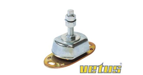

                He encontrado estos silentblock originales sin investigar mucho:
                Son un buen precio? Había oído que este motor es base Mitsubishi y algún sole diésel es muy parecido

                    En Mecanocaucho tienes silentblocks muy económicos.
                    Una vez montados tendrás que pegar los tornillos de la bancada con masilla de poliuretano o epoxi bicomponente y alinear.

                        Hola, lo normal es atornillar los silentblock a la bancada y listo, pero la tuya es de madera y con el bailoteo que tiene ese motor lo suyo es revisar por si algun tornillo no coje bien y el motor termina bailando de nuevo, aunque en el video parece que siguen sujetos. pero si los aseguras metiendo masilla de poliuretano en la rosca te quedas mas tranquilo, asi los llevo yo en mi Aquila.
                        Si los demas tornillos estan aun bien sujetos a la bancada, sustituye silentblocks de uno en uno, o los dos de un lado primero sin desmontar los del otro lado y asi no desalineas mucho el eje y sera mas facil de reajustar todo y sin mover el motor.
                        Los tornillos de sujecion a la bancada que llevas son asi;
