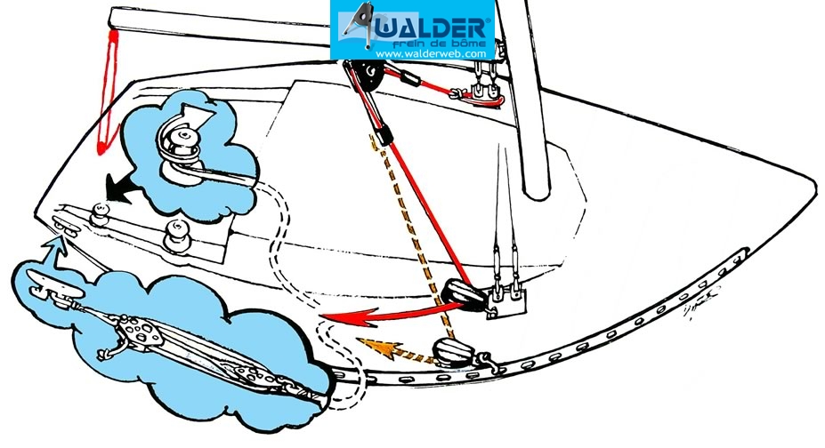

                        Muchas gracias a todos por el aporte, alguien con un walder puede decirme como esta instalado? ví un video que lo habían sustituido por la contra de botavara, minuto 2

                          En mi First 25.7 tenía un Walder. Lo tenía instalado de la siguiente manera: el freno cuelga de la botavara, más a popa de la contra. En un obenque (en mi caso) va un cabo atado, este va al freno y da vueltas al tambor (que es lo que frena la botavara), va al otro obenque, y con una polea va a popa, donde le espera una mordaza. El control de la retenida se hace dando tensión a ese cabo, si le das mucha tensión y hay poco viento la mayor no traslucha.
                          Por el precio, primero probaría con un ocho de escalada, y si no convence, ya me pasaría al freno "oficial".
