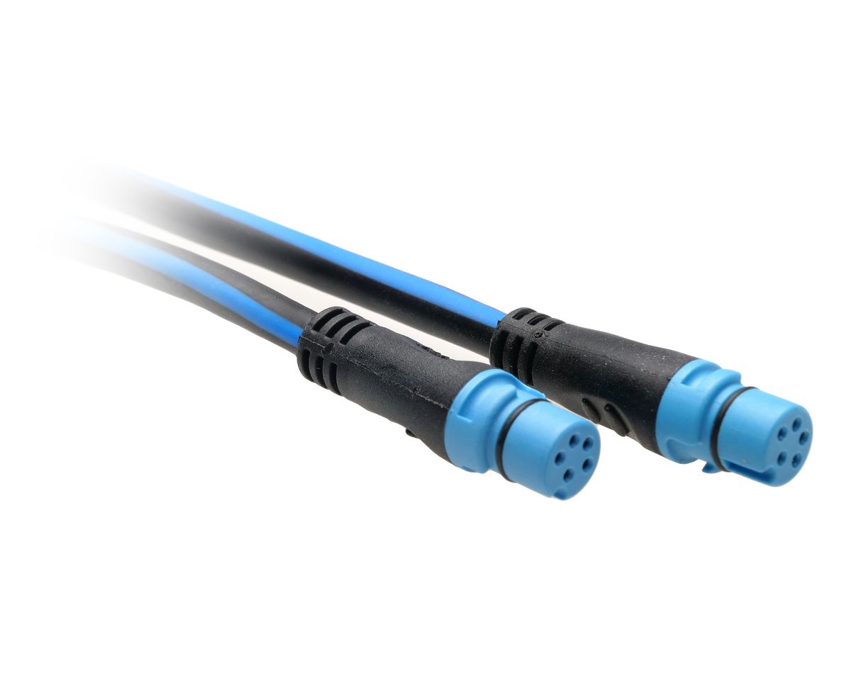

            Yo solucioné este mismo problema con este conversor, convierte seatalk1 y seatalk ng a nmea2000. Plug and play, sin líos. 110 euros tuvieron la culpa, pero ahora veo viento, sonda, corredera y demás equipo raymarine, en un plotter b&g. Todo excepto controlar el piloto automático (no se puede activar o desactivar desde el plotter) pero el piloto si que te reconoce un waypoint marcado en el plotter para el modo track.
            Download user guides and installation manuals for Raymarine SeaTalk1 to SeaTalkNG converter.
            Viene con los cables necesarios, solo necesitas soldarle a uno de los ng, un terminal microC de nmea2000, para llevarlo al backbone o directamente al plotter.
            Hasta donde yo se, el nmea183 solo transmite un instrumento por canal, no se si te va a servir.

                  Pues la verdad que no lo se, ese conversor vale para pasar seatalk1 (el de 3 hilos, una especie de nmea183 multiseñal) y seatalk ng (básicamente nmea2000 con conector propietario) a nmea2000 microC.
                  No se qué salida tiene el tacktik ni a qué entrada lo quieres hacer llevar...
