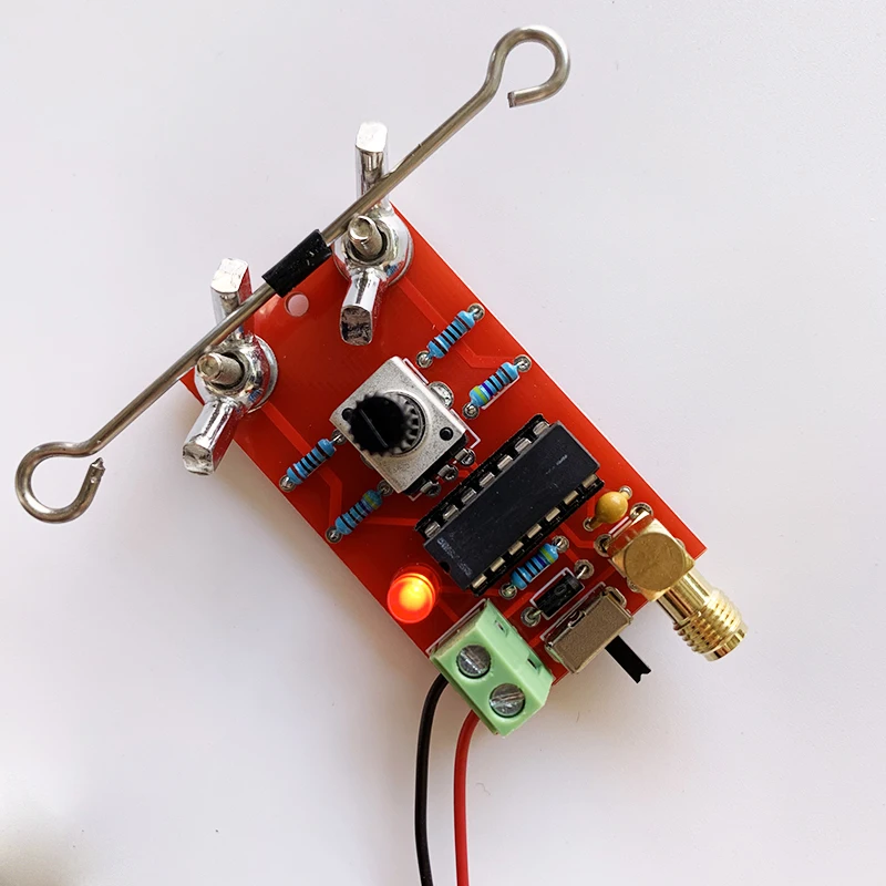

    Hola cofrades.
    Estoy trasteando con un receptor RTL-SDR para recibir AIS y fax para Meteo y estoy bastante perdido con las antenas. He encontrado varias antenas activas que (según dicen especificaciones) cubren un rango de frecuencias entre 0,1-180 MHz ó 0,1-300 MHz según modelo. Adjunto algunos enlaces ¿que os parecen?
    El receptor es este
    saludos y unas rondas

    Buenas Cofrade
    Intentare responderte diciendo como lo tengo montado yo a ver si asi te puede valer, a mi me funciona y cojonudo.
    Yo tengo en una raspberry conectado un SDR SMArt de Nooelec, este lo tengo unido a una antena de frecuencia variable tipo mastil telescopico de aluminio (las miticas de las radios fm jejeje) al ser frecuencias VHF (Canal 88 B en caso del AIS por ejemplo) te valdria perfectamente esa antena asi como cualquier otra destinada a VHF, si no quieres romperte la cabeza instalando antena... compra un spliter VHF y usa tu antena actual para la radio y el sdr.
    yo compre el sdr con tres tipos de antenas por cuarenta leuros, telescopica paravhf y fm y dos UHF para medias y altas , con la telescopica me coje hasta los mercantes que entran por cies.
    Espero haberme explicado bien, sino no dudes en escribir tus dudas.
    un saludo

      Gracias cofrade. Tengo dos de las telescopicas, que también tengo que probar. Había pensado lo del splitter, pero al ver estas antenitas “multimodo” pues eso, me picò curiosidad.

        Para recibir los weatherfax hay que trabajar entre los 2.600 y 19.000 kHz por lo que esas antenas no va bien. Al parecer en este hilo de Olaje salían unos esquemas de antenas pero ya no aparecen.
        aunque tirando del hilo en este otro hay mas indicaciones
        https://foro.latabernadelpuerto.com/...=148351&page=2

              Hola.
              Utilizo un dongle de nooelec también, que funciona como el tuyo.
              Primero. Por el AIS: funciona muy bien. Pero con la antena telescópica solamente vas a ver mercantes correctamente (porque tienen AIS tipo A mas potente). Por una buena recepción de todos los barcos (A y B), lo mejor es una antena VHF. O puedes utilizar un splitter y la del mástil, o pones una otra en el balcón, o si te gusta el bricolaje, te puedes fabricar una "Slim Jim".
              Secundo, por la météo, las frecuencias son muy bajas para recibirlas con el dongle solo, te vas a necesitar un "upconverter" conocido con el nombre comercial de "Ham it up".
              Por la antena de SSB, tienes diferentes opciones depende de tu barco. Pero hay que trabajar con método y empezar por el mas fácil y ir hasta la complejidad.
              Un simple hilo aislado corriendo abajo de la cubierta puede ser suficiente. Sino un hilo aislado que corre sobre 2m pegado al backestay puede también funcionar.
              Lo mejor es un antena "hilo" con un balun.
              A ver, en radioaficionados, hay que probar y estudiar. Con buenas condiciones, he podido recibir faxs con la antena VHF del palo.
              Editado por última vez por juliusse; 14/09/2020, 00:27:41.
