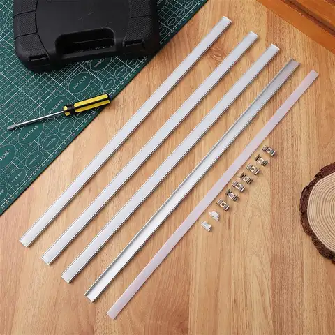

        El dimmer.
        Perfiles, difusores y embellecedores de diferentes modelos.
        Tiras led.
        Ya por ahí puedes buscar, hay multitud de modelos de todo, seguro que alguno se adapta a lo que necesitas.
