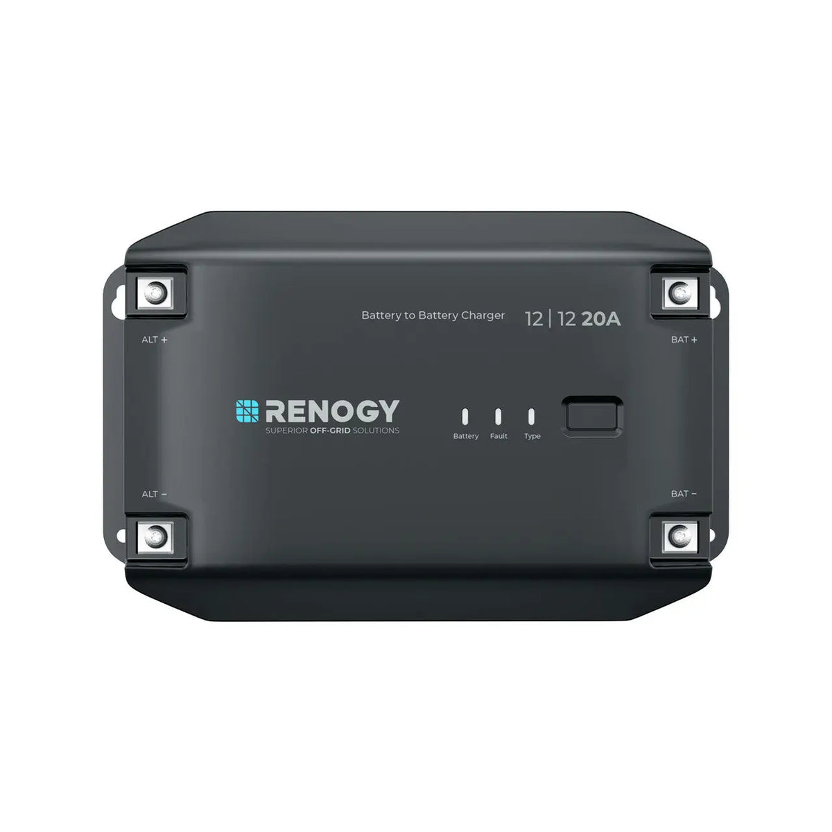

                      Entiendo que el problema principal de cambiar de acido o agm a litio, está en el alternador, este da todos los amp que puede, y las bat de litio si no estan cargadas pueden comer muchos pero muchos amp de golpe, ya que se llenan muy rápidamente. Cunado pasa esto y el alternador está a pocas rpm, no se refrigera bien y se recalienta y puede quemarse.
                      Es por ello que se pone este desconectador de sterling power para que corte la carga, o creo que una mejor solucion sería un cargador dc dc de unos 20amp, esto limita la carga de entrada a las baterias de litio y asi limita tambien los amp de salida del alternador.
                      Se deberia elegir un dcdc de la mitad de los amp que da tu alternador.
                      Es algo como esto
                      12V 20A onboard battery charger with 94% efficiency, smart charging logic, and advanced protection for RV, vehicle, and off-grid battery systems.
