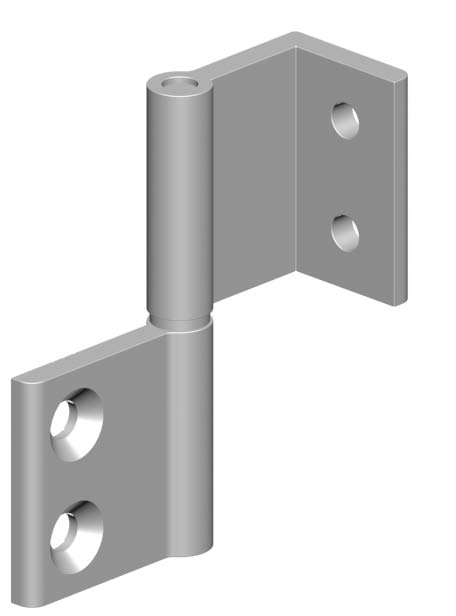

Tuve el mismo problema en un 35s5.
Después de mucho buscar, no encontré nada parecido. Finalmente encontré esto.
Más gruesa, grande y fuerte que la original, necesitas 2 para hacer una. Se ven más, la puerta cierra más justa pero seguro que no caen. Deberás hacer hueco para que la cabeza del tornillo entre bien.
Al ser aluminio no quedan mal del todo
