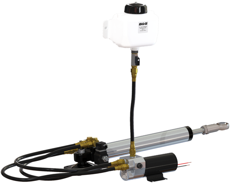

Originalmente publicado por djsilva Ver Mensaje.... pero la toma central de la bomba no sé donde va.
No se si será tu caso, pero mira esta imagen, por si te puede orientar.

Creo que no es lo mismo que tengo instalado. Del brazo salen dos mangueras que van al timón, es decir a la dirección hidráulica... creo que, por lo que he estado investigando que tengo que poner el latiguillo central a una de las dos mangueras que salen de la dirección... Gracias y unas

Mi instalación es parecida a esta, pero yo tengo dos ruedas de timón.... el tubo central mío, es una manguera común (no lleva presión) y va conectado a una de las ruedas como en la imagen , y yo CREO, no estoy seguro, que es por donde se pone liquido nuevo. El liquido de ese tubo no esta trabajando. Si hay una fuga ese liquido va reemplazando el que se pierde por el circuito a presión.Archivos Adjuntos

Ojo como se conectan las mangueras, hasta donde se, todas las bombas hidraulicas tienen fugas internas, de manera que cuando giras la bomba no todo el aceite que se mueve en esa bomba va a parar al cilindro, y para recojer el aceite fugado está esa manguera de drenaje, que a su vez suele estar en comunicación con un pequeño depósito de aceite situado en la parte mas alta del circuito y que también compensa las perdidas externas.
En el esquema de Mahelbcn se ve bien como conectar las mangueras, si se conecta una manguera del cilindro hidraulico al latigullo central de la bomba no funcionara.
