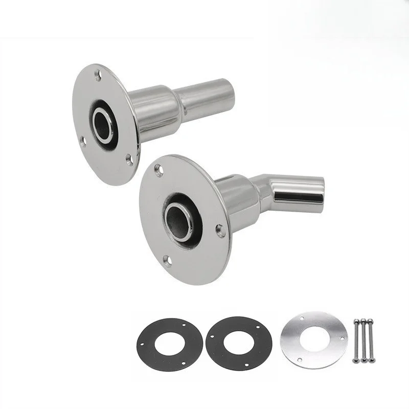

                        Veo que andas liado con la salida de escape de una calefaccion estacionaria, yo tambien estoy en ello. Buscando he visto unas salidas de escape para la calefaccion especificas para barcos, son de inox y acodadas, para poder hacerles sifon para que no entre el agua, donde mas baratas estan es en Ali ex... en la AmazonA tambien hay pero bastantes mas caras.

                          Así es ando liado está casi todo montado, falta decidir dónde hacerle el boquete de 40mm porque en el espejo de popa tiene mucha inclinación y aunque la salida del Escape está acodada con lo inclinado que es mi espejo de popa puede ser que duerma el agua de la lluvia en el interior del ecape por lo que creo la voy va poner en el costado ya casi en popa encima del Escape del motor

                            € 10,53 | Tubo de acero inoxidable de 90 grados, Conector de tubo de casco, Hardware, resistencia a la corrosión para tubería de diámetro interior de 22mm y 24mm
                            Este es el que he visto. Tengo que ver dónde puedo ponerlo en popa.
