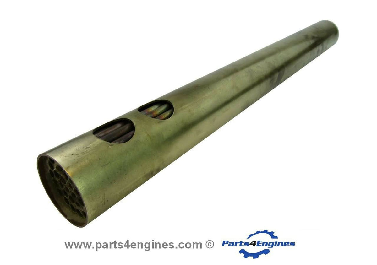

Buenas tardes, unas rondas para todos, necesitaria saber si alguien me puede decir donde conseguir este intercambiador, en volvo esta descatalogado por lo que me obligan a buscar de segunda mano es de un volvo tmd22

Tengo las medidas las sibo por si me podeis ayudarArchivos Adjuntos

Hola (manuelosa):
Un intercambiador muy parecido lo puedes encontrar en una tienda de hidráulica aquí los suelen tener de medidas similar al tuyo e incluso en diferentes tamaños, estos los suelen emplear en los circuitos para refrigerar el aceite hidráulico, es muy posible te pueda servir, por comprobarlo no pierdes nada, otra solución es que lleves el viejo a un servicio de reparación de radiadores de coches porque ellos los suelen reconstruir o fabricarte uno nuevo. Suerte.
Respuesta: Ayuda con pieza volvo
Haber, yo creo que esos intercambiadores se pueden encontrar fuera de marca, no van a ser exactamente iguales, pero seguro que se pueden adaptar, yo en mi tamd22 tengo cambiado el intercambiador de la reductora por otro similar, no encaja en los soportes y es algo más grande, pero con bridas o fabricando un soporte algo sencillo se pueden poner, el mío lleva varios años funcionando sin problema.
Con la muestra del viejo seguro que consigues otro, y muchísimo más barato

Estos son de calidad y precio
