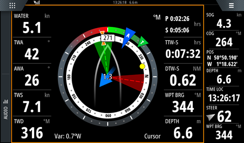

    La primera es si en barcos regateros (de presupuesto medianito, no hablo de CA) la segunda opción (información procesada y sintetizada en una pantalla) tiende a sustituir a la primera o si, por lo general, sigue siendo más cómodo tener diferentes pantallas, sean dos o seis, dedicadas a un único contenido. En este sentido, no sé si concentrar info en una única pantalla añade comodidad y agilidad (tienes todo en un vistazo en una pantalla grande y en un formato visual) o, por el contrario, confusión (mucha info en un solo instrumento).
    Mi segunda pregunta tiene que ver con mi caso específico. Tengo un B&G Vulcan 7 (en la mesa de cartas) que repito en la bañera con una tableta, si bien con información limitada porque mi corredera y equipo de viento (ambos TackTick) no se hablan con el Vulcan; esto supone que, ahora mismo, no puedo integrar ninguna de la información valiosa de viento que puede procesar el Vulcan. Ahora, como he perdido la veleta y tengo que sustituirla, me planteo dos opciones:
    - La primera, comprar otra veleta TackTick (600€), de forma que volviera a tener la info como hasta ahora: bidata + equipo de viento separados en dos relojes, hablándose entre ellos (p.ej, para cálculo del viento real, o para visualizar en el bidata info de viento complementaria) pero no con el plotter Vulcan. Ventaja de sencillez y desventaja de no aprovechar las distintas funcionalidades que ofrece mi plotter.
    - La segunda, comprar una veleta B&G + interfaz wireless (680€). Esto supondría no aprovechar el display de viento actual, pero me permitiría llevar a través del wireless toda la info de viento al plotter Vulcan. Como ventaja, entiendo que aprovecharía casi todas las funcionalidades de regata del plotter. Como desventajas, desaprovecharía mi display de viento TackTick (con 12 años, pero en muy buen estado), la corredera no se hablaría con el equipo de viento (problema a priori menor, dado que sí se hablarían viento, automático y GPS) y, sobre todo, dejaría de tener un display dedicado al viento, centralizando toda la info en el Vulcan, que subiría a la bañera en vez de tenerlo repetido a través de una tablet.
    - Hay otras opciones, como comprar la electrónica necesaria para que el TackTick y el Vulcan se hablen, pero no lo veo claro porque son 500€ a invertir sobre un equipo (TackTick) que ya tiene 12 años. Otra opción es comprar, además de la veleta B&G, el display Triton2 para tenerlo dedicado sólo a viento, pero son también 500€ adicionales que no me convenzo a mí mismo gastar.
    Y como pregunta “fuera de carta”, ¿hasta qué punto ayudas como las que ofrece el Vulcan relativas al viento (ej, señalar laylines, mejor momento para virar, etc.) se aprovechan en regata? Personalmente, vi un avance importante contar en su día con info de ángulo de viento real vs. sólo aparente (un “invento” con varias décadas a sus espaldas incluso en equipos sencillos) porque el cálculo mental del real, trigonometría mediante, no es tan intuitivo; ahora bien, me da la sensación de que el resto de funcionalidades vinculadas al viento, momentos óptimos de virada, etc. disponibles en equipos modernos aportan proporcionalmente menos (los cálculos a realizar son sumas y restas rápidos e intuitivos de realizar) que lo que me aportó en su momento pasar de tener sólo aparente a tener también real… aunque hablo desde el prejuicio porque nunca he tenido acceso a ellos. ¿Qué pensáis los que lo utilizáis?

          El vulcan es también un buen aparato y esas pantallas multifunción, te dan mucha información y muy buena, siempre que el dato inicial y el corregido, sea bueno.
          Yo personalmente tengo un Vulcan en cubierta y lo uso bastante.
          La informacion de layline es muy buena y si esta bien calibrado y con buenos datos, a veces asusta de lo fiable que es.

            En el Vulcan pones la pantalla solo para 4 datos:
            velocidad corredera, velocidad target, velocidad viento real (TWS) y angulo viento real (TWA)
            En los display del tacktiks:
            Angulo viento aparente (AWA) y rumbo (COG)
            Para mi esto es lo basico en electronica, luego si quieres puedes agregar alguna cosa más.
            Para regatas largas puedes ir cambiando las pantallas del Vulcan donde puedes obtener mucha más información, como distancias y demoras a waipoints, graficos del viento (dirección e intensidades), etc.

                      Por otro lado, te informo que di bien yo si tengo un Vulcan en la bañera, la opción multidatos de navegación a vela, no la utilizo en regata.
                      Prefiero poner una pantalla con cuatro datos.
                      Para la salida, si que uso la opción salida.
                      Los tritonn2, los puedes poner con 2 datos y se ven muy bien.
