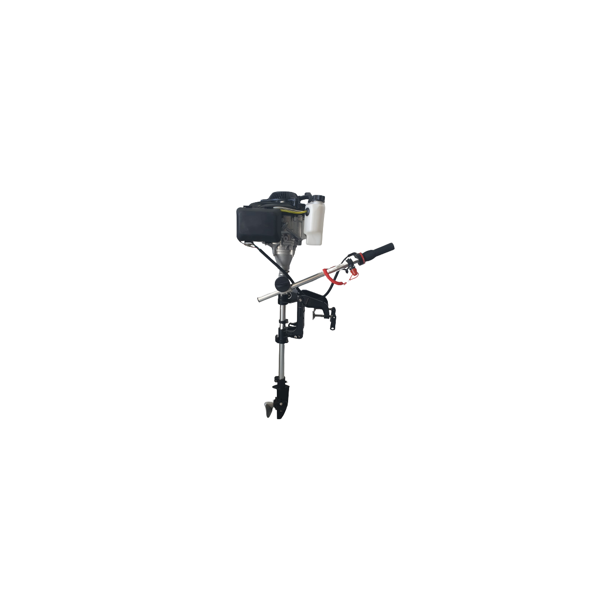

Actualmente Hay cuatro posibilidades para un ñajo
(1) un motor de explosión barato tipo desbrozadora
(2) un buen fueraborda pequeñajo como el Suzuki 2.5
(3) un buen motorilo eletrico como el Protruar 1.0
A lo que tal vez habría que sumarle 600 Euracos de tremenda Batería por ejemplo una de Litio de 100 Amperios
(4) Torqueedo y Epropulsion
