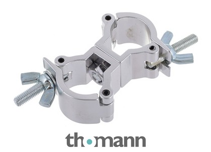

    Hola a todos, he conseguido a muy buen precio una barbacoa Magma pero vienen sin el soporte para ponerla en el balcón de popa. He mirado el precio de uno original y sinceramente me parece escandaloso.
    Solo necesito una abrazadera para tubo de 25mm (diámetro del balcón) y a 90º otra abrazadera para una varilla inox (que puedo conseguir por 4 duros)de 8 a 10 mm de diámetro.
    Buscando por la red encuentro abrazaderas de estas características para baterías y escenografías musicales pero no las veo muy seguras.
    Lo ideal sería algo así pero tendría que ser desmontable ya que el tubo del balcón no lo puedo abrir.
    Alguna sugerencia? ¿Cómo lo habéis solucionado?, ¿Alguien tiene el original y vale la pena su precio?
    Gracias.

    Y si pones una abrazadera doble de este tipo?

      La solución que presentas es buena, quizás en lugar de comprar uno, te gastas un poco mas y lo mandas a fabricar a modo de abrazadera doble, a algún taller de tu zona.
      A mi una vez se me cayo una pieza al agua y se me quedo inutilizada la barbacoa, el repuesto valía una fortuna, lo que hice es comprar otra Magma, y así tengo repuestos, me salió un poquito mas cara, que la pieza de repuesto, pero la diferencia era tan poca que me mereció la pena.
      Sobre el soporte original, la verdad es que es robusto y seguro, yo navego con la barbacoa enganchada, y no se mueve, y nunca he tenido problemas.

        Hay otro hilo por ahí hablando de esta barbacoa y su soporte, que, como todo lo marino, tiene un precio desorbitado.
        Si no me equivoco, la Magma en la parte de abajo tiene una abrazadera. Como solución rápida y barata, yo compraría un mástil de bandera, lo doblaría un poco para darle horizontalidad a la barbacoa, y santas pascuas.
        No es tan robusto como el soporte original, pero te vale un 10% del precio.

                El precio es desorbitado, claramente. Ahora vete a un taller de mecanizado a que te mecanicen uno de similares características.
                Sinceramente, pagar es un asco porque es carisimo, pero piensa en cuanto vale la barbacoa... Si se te caen las ascuas en el gelcoat no mola nada, y si se te cae la barbacoa al fondo del mar, tampoco.
