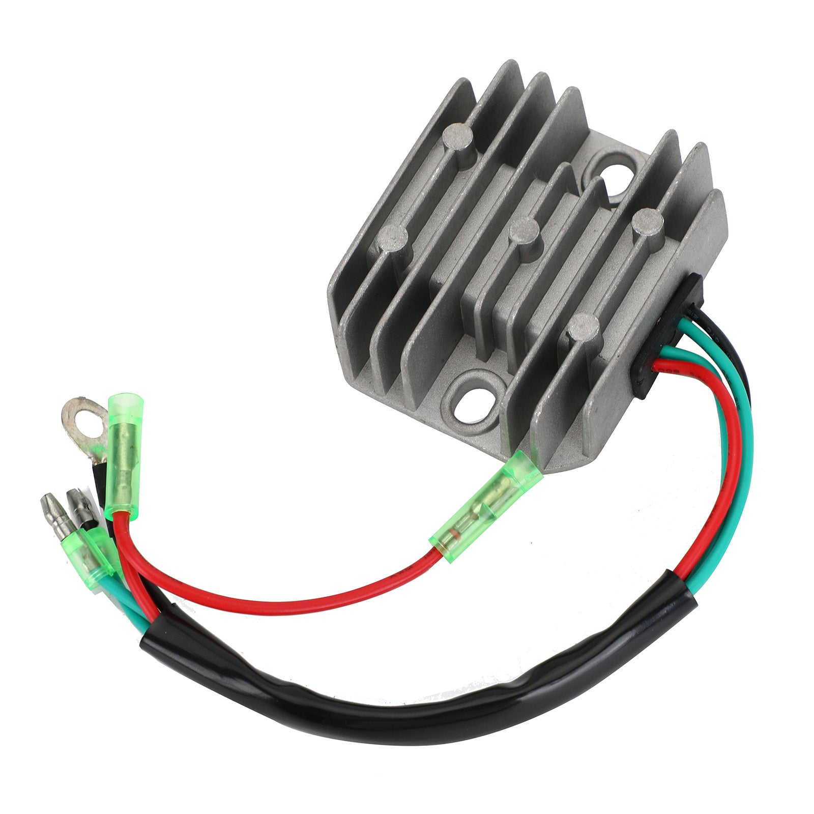

    Hola. Yo tengo un FML8 que es casi idéntico al tuyo. Viene ya preparado con una salida en alterna de la bobina a la cual tienes que instalarle un rectificado (pasar de alterna a continua) similar a este.
    La instalación es muy sencilla. Los cables verdes son los de alterna (en tu motor verás que hay varios cables sueltos preparados para conectar) y luego el rojo y negro el + y - para la batería. Te dará unos 6 A de máxima.
    Features: Direct replacement to your original unit.Plug-and-play, direct fit, easy installation.No assembly required.Higher grade of electric components.Improved heat sink and charging capabilities.The quality exceeds or meet the OEM equipment.All products shipped are tested.Specifications:Condition: Aftermarket 100% B
    Te dejo un enlace de muestra. Si por curiosidad pides precio a la naútica o taller de turno te pasarán el módico precio de 200 a 300€, no te asustes.

      además de lo que te dice el cofrade, el rectificador te lo puedes comprar de segunda mano porque normalmente no fallan. Por 15 euros te consigues uno facilmente. Es conveniente atornillarlo en algun sitio que facilite la refrigeración para que no se recaliente.

        Gracias, compañeros!! Los he visto por 15€. El aparatejo es rectificador/regulador, verdad? Mantiene el circuito eléctrico a salvo de los picos, no?

          Me llama la atención, que en el enlace, no diga ninguna característica eléctrica del regulador.
          Si se atornilla el regulador, que sea a una pieza metálica, para que disipe bien el calor.
