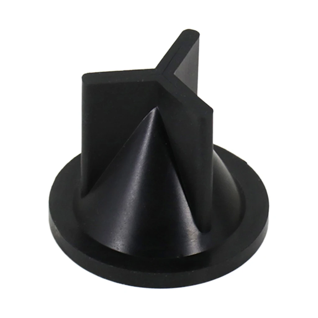

    El wc es manual y todavia no tiene 3 años.Desde hace unos días despues de usarlo vuelve a llenarse de agua unos 10 cm de agua al cabo de unos 10 min.
    Casi siempre se termina de vaciar con agua dulce y tras bombear sin miedo para evitar que no queden restos.
    El barco tiene el tanque de KK y tras investigar hoy un buen rato llego a la conclusión de que es el agua que queda en el tubo que sube al tanque.
    He probado a quitarle la manguera de entrada de agua salada por si el grifo de entrada no cerrase bien.
    Me imagino que es problema de alguna junta de la bomba manual.
    No se ha usado mucho y me extraña que ya empiece a dar guerra.
    Cada cuanto tiempo cambiáis las juntas??

    La válvula antirretorno es la culpable de que se vuelva a llenar la taza
    Yo la cambié y pronto se solucionó el problema. Creo haber leído que se debe cambiar cada año pero vamos, cuando empiece a dar problemas se cambia y listo.

        Jabsco te cobrará una pasta por un kit del que solo usarás una pieza.
        En Aliexpress las tienes por 4 euros

          Yo cambie esa válvula de pico de pato varias veces, y me volvía a pasar transcurrido cierto tiempo lo mismo.
          El problema es que cuando la goma se hace vieja pierde la estanqueidad.
          La solución colocar una válvula antiretorno como Dios manda .

            Es la válvula antiretorno, hay que cambiarla cada dos años porque la uses o no la goma se deteriora sólo con el paso del tiempo.
            Otra solución es colocar además de la antiretorno un cuello de cisne con escape así evitas la mayor parte del retorno. O... mejor aún, colocar el tanque de aguas negras debajo del nivel del inodoro.

                Como lo buscas en aliexpres? Yo no lo encuentro
                  WC jabsco
                  Aquí mismo por ejemplo
                  Aunque en tiendas españolas las he visto por 12 euros, que tampoco es una barbaridad

                    cuidado con la lejia que se come esas gomas. Si usais lejia para limpiar el vater hay que echar un poco con mucha agua y no dejarla mas de 5 minutos sin aclarar bien porque se come las gomas de ciertos materiales.

                        Si es el modelo antiguo tienes que comprar el kit completo
                        Y si es el nuevo las venden sueltos
                        Yo de vez en cuando le hecho un poco de aceite de oliva y me está durando como 4 años
